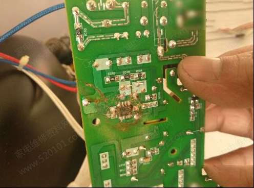

苏泊尔电饭煲通电后全部灯闪的检修思路
2023-5-14 10:08| 发布者: 开心| 查看: 94| 评论: 0
摘要: 收到同行送来的故障机壹台苏泊尔智能电饭煲,故障表现为通电后灯全闪,拆机检查发现电路板背后打胶处由于老化漏电,清理下完美修复,这是胶的绝缘电阻下降,造成的故障表现为。 ...
