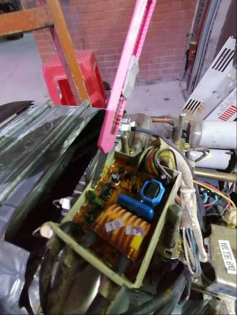

摘要: 这个热水器脉冲控制器,如果坏了很多维修师傅都是一换了之,由于本人热爱环保,同时也为了节约成本,所以想修复一下,刚好今天收到故障机一个,故障表现是能点着马上又灭,准备修复。8550是在废电磁炉上拆的, ...

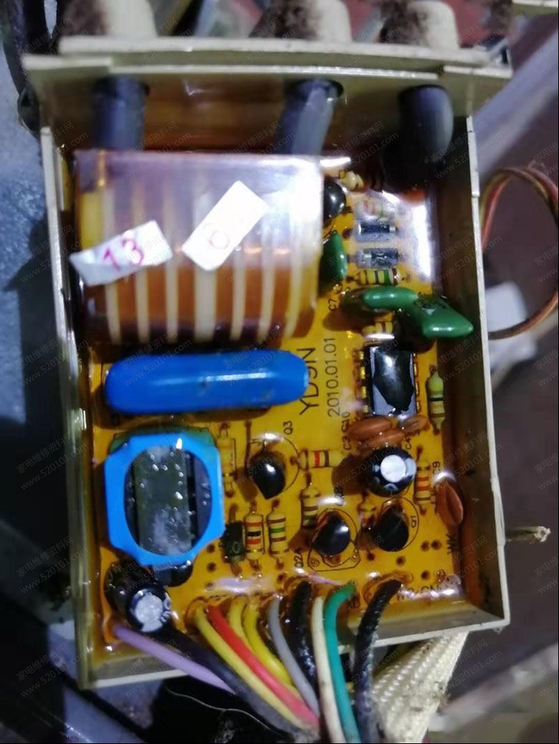

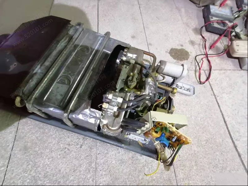

    这个热水器脉冲控制器,如果坏了很多维修师傅都是一换了之,由于本人热爱环保,同时也为了节约成本,所以想修复一下,刚好今天收到故障机一个,故障表现是能点着马上又灭,准备修复。8550是在废电磁炉上拆的,具体过程如下图所示。
  里面很干净

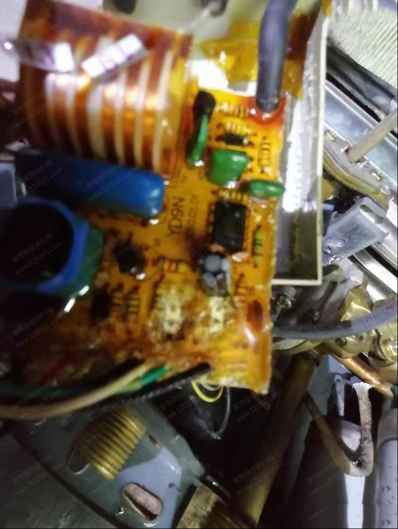

  小刀插四边
  拉整排线就能出来

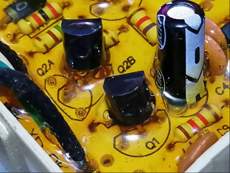

  近看下这两驱动管引脚

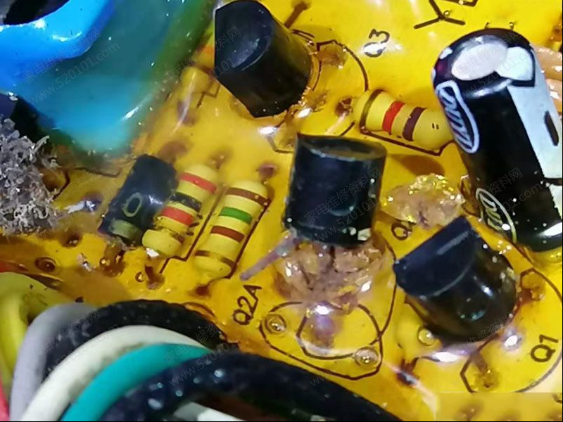

  挑出给你们看

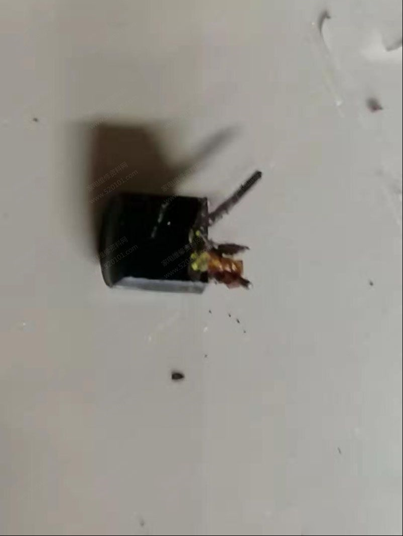

  是这个配件坏了
  拆除、更换、后再705封闭
