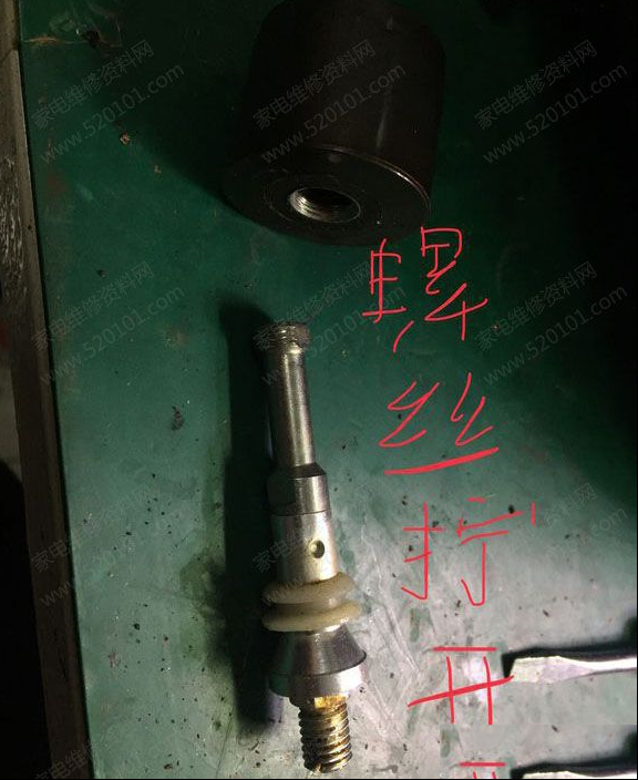

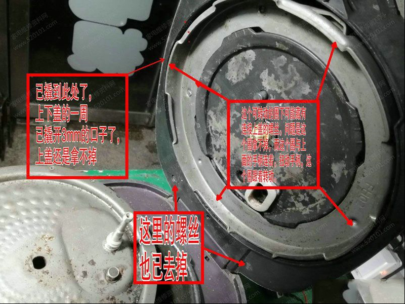

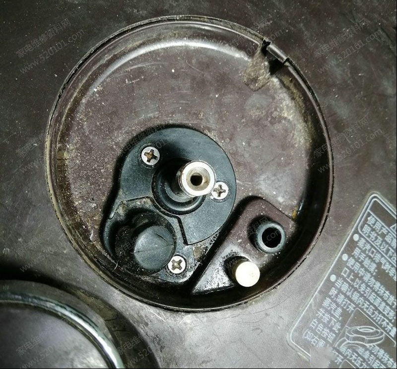

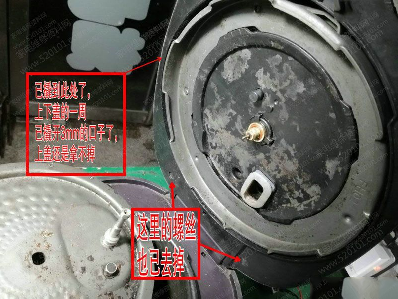

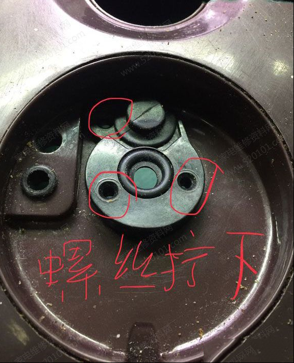

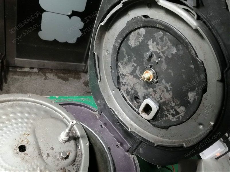

    本人修电饭锅无数,但是这个苏泊尔50FC11-100电压力锅特别难拆,也修过N个智能压力锅上盖了,从未遇到这样的锅上盖,该卸的螺丝也卸了,三个一字螺丝刀外加一个撬壳工具,碰到这个上盖愣是撬不开,如下图所示。
        用户刚拿来时,我也是认为没有搞不开的。至于按键膜怎么说呢,这个膜是整张透明的,只在按键处盖住按键的地方有颜色。所以有螺丝的话那是一目了然的。而且有螺丝孔的地方,用手按,膜会动的,而这种情况没有。

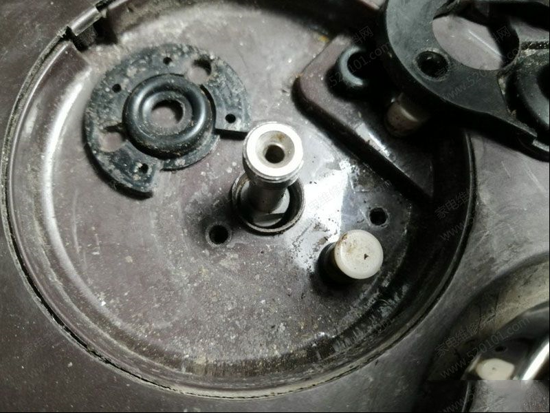

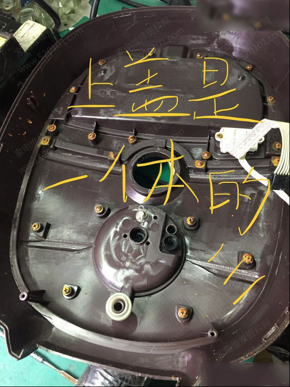

  后来请教了袁民发师傅,首先拆把手顶盖很容易撬开,然后拧掉里面三个螺丝,然后拿下把手,然后再按图片上的圈圈拆下!图中红圈和黄圈都是螺丝,必须拆下!然后沿边缘慢慢撬就能撬开,注意别撬花面板,也不能撬烂塑料盖子!上盖整体的,不要试图分开拆解!
