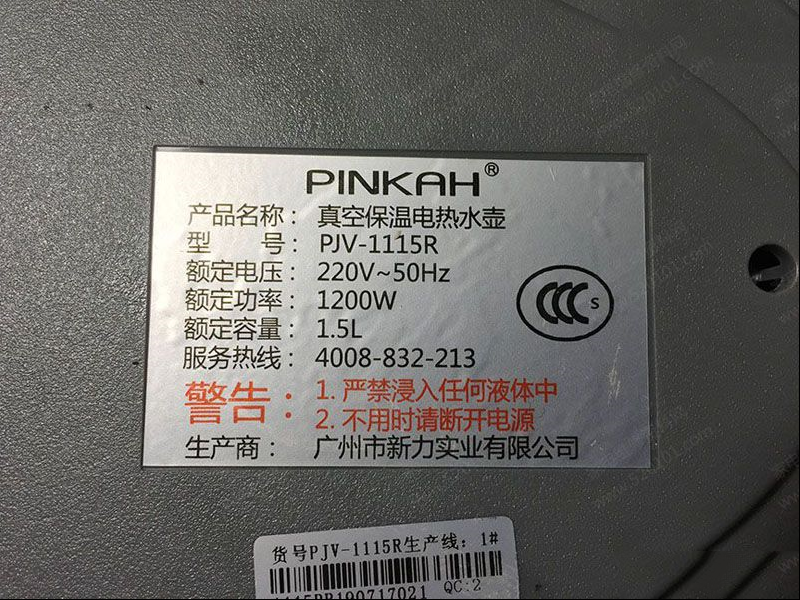

摘要: 收到同行送来的故障机壹台广州新力实业公司的PINKAH牌PJV-1115R真空保温电热水壶,这台电热水壶功能有煮沸、除氯、保温,恒温设定:40~100度之间。客户说在一次意外断电后,煮沸功能只能加热到83度就自动停止,恒温设定只 ...

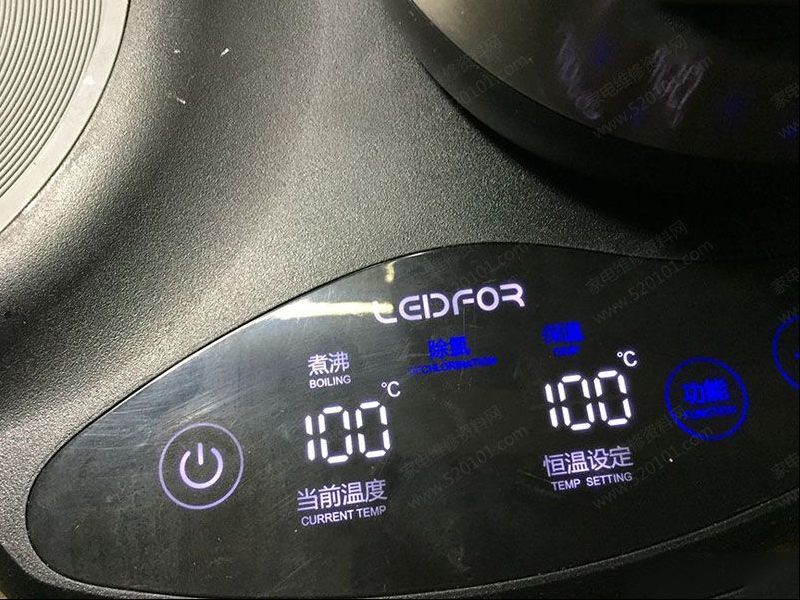

    收到同行送来的故障机壹台广州新力实业公司的PINKAH牌PJV-1115R真空保温电热水壶,这台电热水壶功能有煮沸、除氯、保温,恒温设定:40~100度之间。客户说在一次意外断电后,煮沸功能只能加热到83度就自动停止,恒温设定只能调到80度,这个故障怎么修理是只要在待机下,按住最右边的“—”号键5秒,就可以修复。
