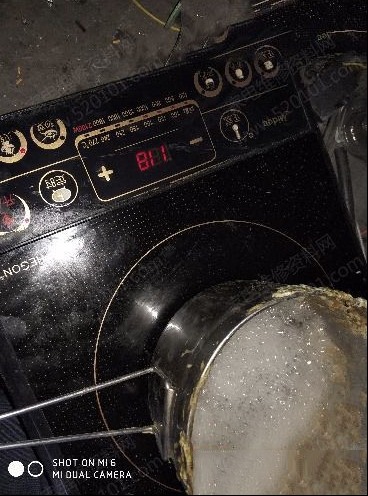

摘要: 这台美的电磁炉,我也不知道我有什么勇气坚持维修下去,如果是别人我就放弃了,因为客户是我曾经中学的老师。今天我在修收到其他维修同行的一台美的电磁炉的时候是断间加热,找了半天都找不到问题,他说我之前给别人修过, ...
    这台美的电磁炉,我也不知道我有什么勇气坚持维修下去,如果是别人我就放弃了,因为客户是我曾经中学的老师。今天我在修收到其他维修同行的一台美的电磁炉的时候是断间加热,找了半天都找不到问题,他说我之前给别人修过,说什么要换板不过换板要100块钱。
        老师听说我在这里开店,所以拿到我维修部里看看。开机一看又是断间加热,而且和我原来修的那个主板差不多。老方法,拆出来,查检锅电路,大电容。那些查,没想到还是不得。然后叫老师说晚点来拿,老师就走了。

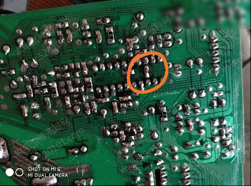

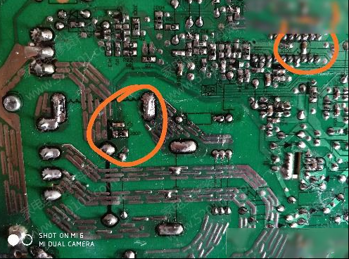

        我开始慢慢查,就把在可调电阻有关的贴片电阻测都过,没有发现有问题。想想还有什么办法呢?怪不得之前别人要换板,然后我想办法帮我老师弄好,就想着要不我去某宝买一个给老师80块钱这样,看看老师能否接受。某宝看了一下,20几块钱,然后页面商品介绍滑下来看这个宝贝说明,里面说到断间加热检查C16和17。我就再去看一下C17和C16贴片电容,找不到C16电容,不管了,把和可调电阻有关的电容换了,我就把C3和C17换了,开机试了一会感觉正常了。
        然后再拿几锅来试,烧了三盆水,已经确定正常了,是C17电容有问题。
