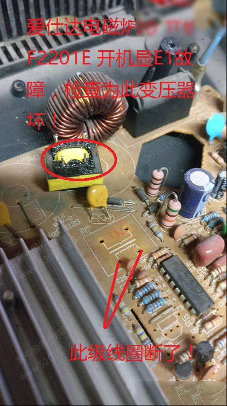

摘要: 收到同行送来的故障机壹台爱仕达AI-F2201E电磁炉,故障表现为开机放锅不加热,显E1故障并报警,这种电磁炉显E1代码,表示不检锅现象,拆盖检查锅面感应器阻值正常,三大电压300V、18V、5V电压也都正常;转而检查电流互感器 ...
    收到同行送来的故障机壹台爱仕达AI-F2201E电磁炉,故障表现为开机放锅不加热,显E1故障并报警,这种电磁炉显E1代码,表示不检锅现象,拆盖检查锅面感应器阻值正常,三大电压300V、18V、5V电压也都正常;转而检查电流互感器阻值,在线测量时感觉阻值不正常,立即拆下互感器测量一下次级阻值无穷大,开路了(正常阻值在450-480欧左右,也有800欧左右的),到旧板上找个体型差不多大,阻值为480欧的装上之后,试机正常加热,不再显E1。
