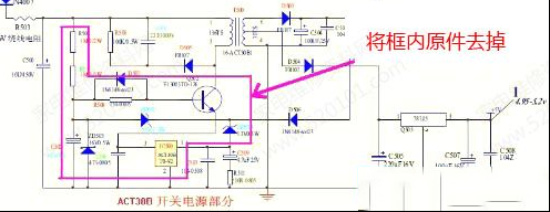

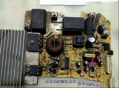

摘要: 收到同行送来的故障机壹台九阳JYCP-21CS16A电磁炉,故障表现为不通电,经查开关电源三脚集成块ACT30B坏,这种集成块电路使用较少,市场不易买到,而VIPer12在电磁炉开关电源中使用较为普遍,于是便试着用VIPer12代换,可 ...
    收到同行送来的故障机壹台九阳JYCP-21CS16A电磁炉,故障表现为不通电,经查开关电源三脚集成块ACT30B坏,这种集成块电路使用较少,市场不易买到,而VIPer12在电磁炉开关电源中使用较为普遍,于是便试着用VIPer12代换,可是网上一时查不到有关的代换资料,经过对比两种电路,分析应该可以代换,于是经过数多个小时的摸索,终于代换成功,如下图所示。
