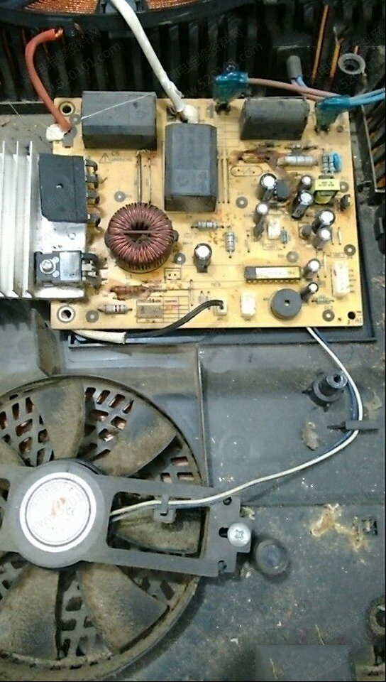

摘要: 收到同行送来的故障机壹台美的SK2105电磁炉,客户说不通电,拆机测量插头有150K左右阻值,插电无反应不开机,检查保险、桥堆正常(康铜丝虚焊了,补焊了一下),插电量电压,居然没有5V和18V,代换电源芯片(AP8012)后 ...
    收到同行送来的故障机壹台美的SK2105电磁炉,客户说不通电,拆机测量插头有150K左右阻值,插电无反应不开机,检查保险、桥堆正常(康铜丝虚焊了,补焊了一下),插电量电压,居然没有5V和18V,代换电源芯片(AP8012)后通电开机了,好,放着等客户来拿。

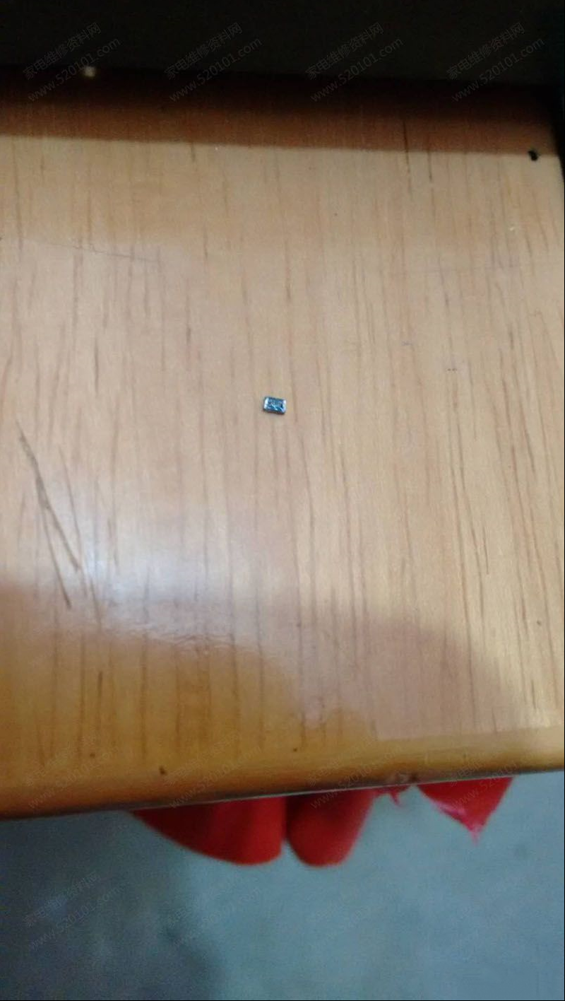

       第二天中午想着拿来炒个菜试验一下,又出现加热断断续续,没办法,只能继续检查。检查大电阻、可调没有问题,当检查到R2(3300贴片)时断路了,心中一阵惊喜,找块旧版拆了一个,更换上去,试机一切正常。(当发现康铜丝虚焊时,没有去检查同路元件,导致走了个弯路,吸取教训了)
