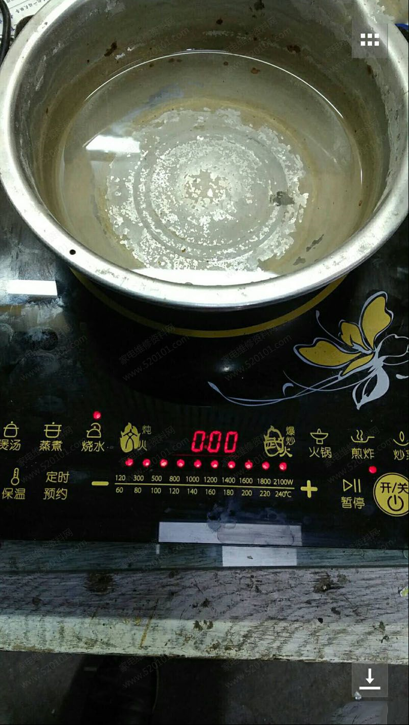

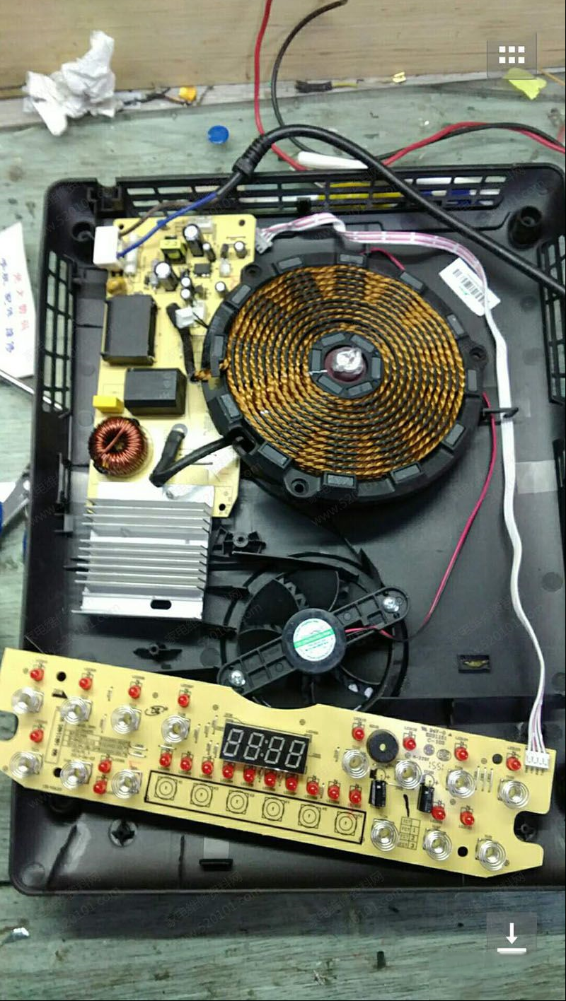

    收到同行送来的故障机壹台美的C21-RT2134电磁炉,故障表现为通电检锅成功后一工作就现故障码E2,并停止加热,拆开就换炉面温度传感器,故障依旧。心里认定此部分正常。正打算像以前一样,像这种现故障码的都是懒得查资料,拆开就是对电压电流检测电路、检锅、同步等电路一顿通查,虽然都最后能找到故障所在,但要走不少弯路,由其是新款的机型,贴片元件为主,排查起来更是费时间。

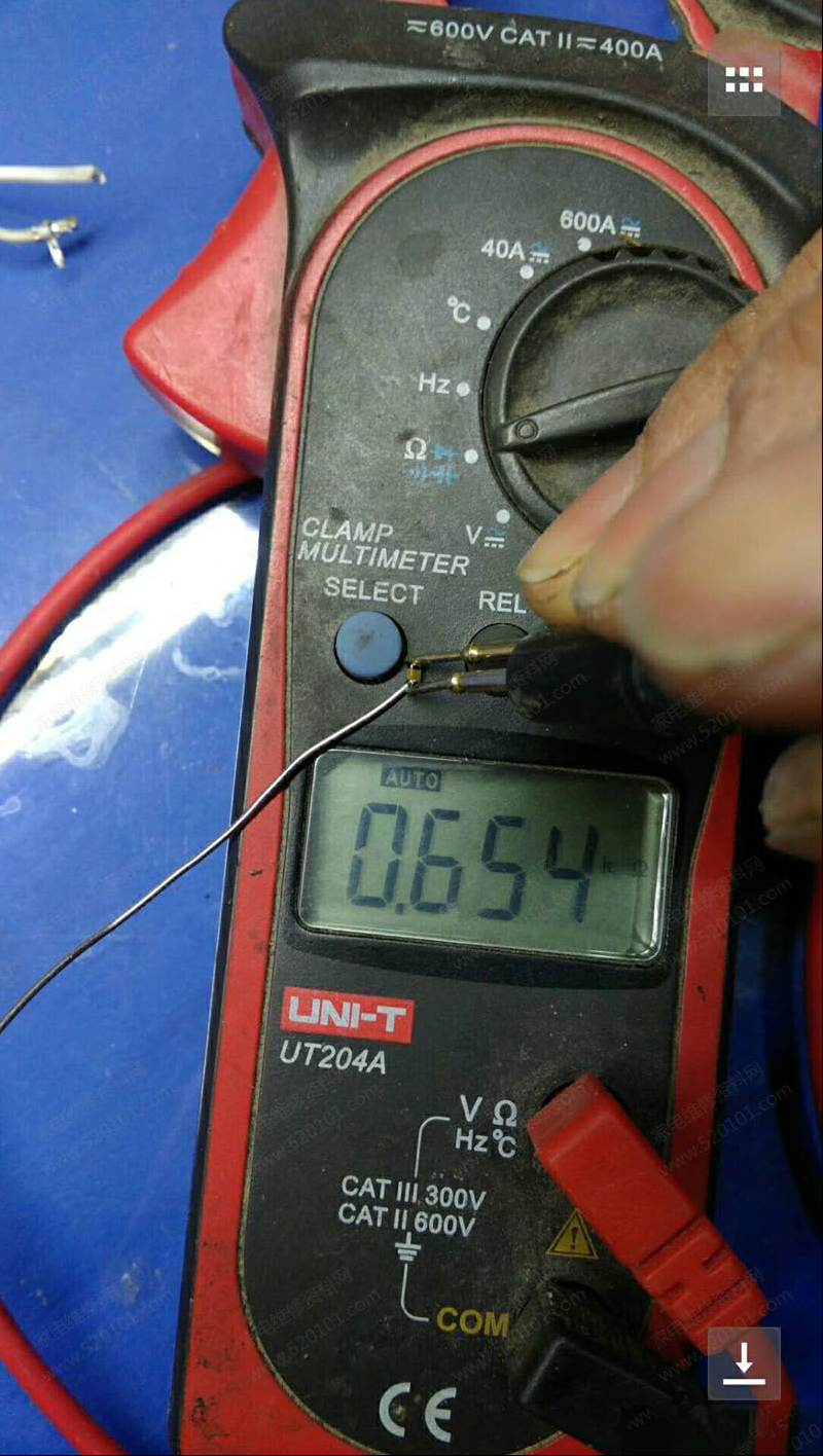

        经查得,此码含义为炉面或IGBT温度传感器短路。短路,刚还认为炉面温度传感部分没问题。果然,一量炉面温度传感器,常温在路阻值只有315Ω,拔下后160K左右,加热能正常变小。再量插座口只有500多Ω,一瞅线路,有一并联贴片电容,拆下量得确实漏电严重。难怪换了温感还是不好。废板上拆了一个换上,试机恢复正常。真是查完资料后几分钟就搞定了。这次经验告诉我维修不能盲目代换,要有的放矢才能事半功倍。
