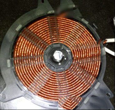

    最近收到同行送来的故障机壹台荣事达的触摸屏电磁炉,型号:C2007,功率:2100W,此机器是转手的,客户先到我朋友开的店里面维修,由于我的朋友不是专业干维修的,专业干销售的卖些小家电等电器为主,维修处于学徒阶段,所以修不了有电脑板的太难的电器,目前也只能修一下简单的电器,由于是合作的关系,经朋友介绍,客户再次的转到我这里。
      客户描述机器坏了半个月以上,一直闲置了,曾经一直用高温档位270度和2100W长时间的工作,在一次的使用中突然就不工作了,再次的通电后,机器无任何的反应了。  经过询问客户机器是否可以通电测试机子后,客户说可以通电,就是无任何反应,后来在确认通电后不会短路和跳闸后,通电试机,通电后果然机器无反应,指示灯不亮,电脑也没复位的反应。

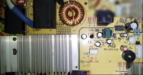

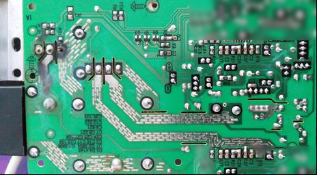

      机器拆开后,拆下线盘和主板后发现了,机器下面的外壳,安装主板的位置有很明显的,电打火烧黑的痕迹,拿下主板发现IGBT管的接地脚与电路板的铜皮已经烧断,引脚完全的与主板分开,焊锡已经化为了灰烬,主板背面IGBT部分被熏黑,看到此情景感觉此机器烧的不轻。
     经过测量后发现,保险管也烧断,BUK15G 15A整流桥堆,有两个二极管已经击穿短路(正好是一对,桥式整流电路中,左上和右下位置的二极管),IGBT的 G与C与E引脚之间,已互相的击穿短路,驱动对管烧断和受损,D3 保护二极管贴片IN4148已烧断,R7 10欧姆贴片电阻也烧断,其他的未发现损坏。

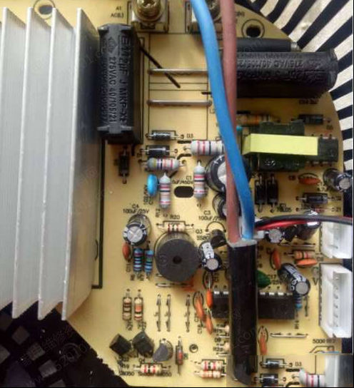

     为了测试电脑板的好坏,于是找来了以前买的6V-12V铅酸蓄电池充电机暂时代替可调电源使用,调整好6V的充电档位后,实测电压6.8V左右(有条件的最好用可调电源,没有的可以用手机充电器的线改装一下就是5V了),为了防止电压高而伤害电脑块,将充电器的+极接在78L05 +5V三端稳压器的输入端,负极接整流桥的负极即可,接通充电机的电源,电源正常输出,此时电脑板正常上电自检和复位,测试其他的功能和开关机均正常后,断电去除充电机电源。
     此时确定电脑板是好的,于是将主板上面损坏的的零件,用新件代换后试机,机器正常工作,反复试机,均正常,机器修复。
     代换部件有:12A保险管用15A保险管代换,BUK15G 15A新型反桥整流桥堆,用原型号BUK15G反桥代换,IGBT H20R1203、20A1200V,用H20R1202 20A1200V代换,贴片驱动对管Q1 3904 1AM和 Q3 2AJ 3906, 没有原型号,使用贴片S8050 1HC和Y2 S8550代换。
