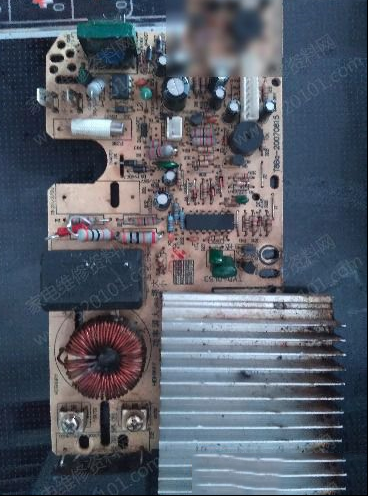

摘要: 收到同行送来的故障机壹台美的MC-EP201电磁炉,故障表现为通电显示E0代码,查电流反馈电阻有一个阻值变大,反馈电阻300K变大到340K,更换一个300K电阻之后故障机修到这里,终于修好值得探讨。。 ...
