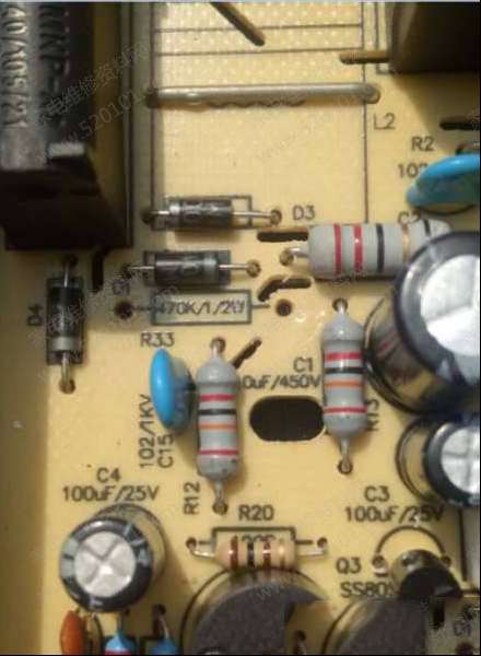

摘要: 今接收到其他维修同行的一台拓优达BZ-B 2200W火锅电磁炉,客户说开机嘀嘀报警不加热,虽然原来没修过这种的,但想想和美的,九阳,苏泊尔的嘀嘀报警的故障应该是差不多的。果然直接测量电路板大电阻,三个大电阻中的一个电 ...

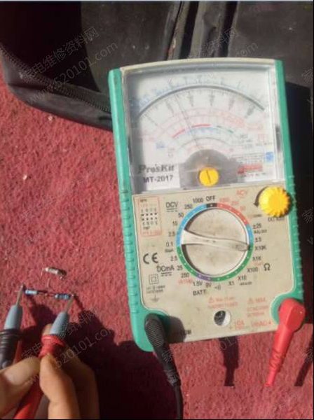

    今接收到其他维修同行的一台拓优达BZ-B 2200W火锅电磁炉,客户说开机嘀嘀报警不加热,虽然原来没修过这种的,但想想和美的,九阳,苏泊尔的嘀嘀报警的故障应该是差不多的。果然直接测量电路板大电阻,三个大电阻中的一个电阻无穷大了(运气好拆第一个就是无穷大的),更换后正常加热了。
        过程不多说了,只是当时没有注意,看到色环,体积大小都差不多,都以为是820K的,当时换了820K的后,也能正常加热。不过当安装的时候看到了拆下电阻后的主板印刷的为470K 1/2W字符时,才知道搞错了,手头上没有470K的,串联了两个,240K的电阻后,正常加热了,交付给客户。
