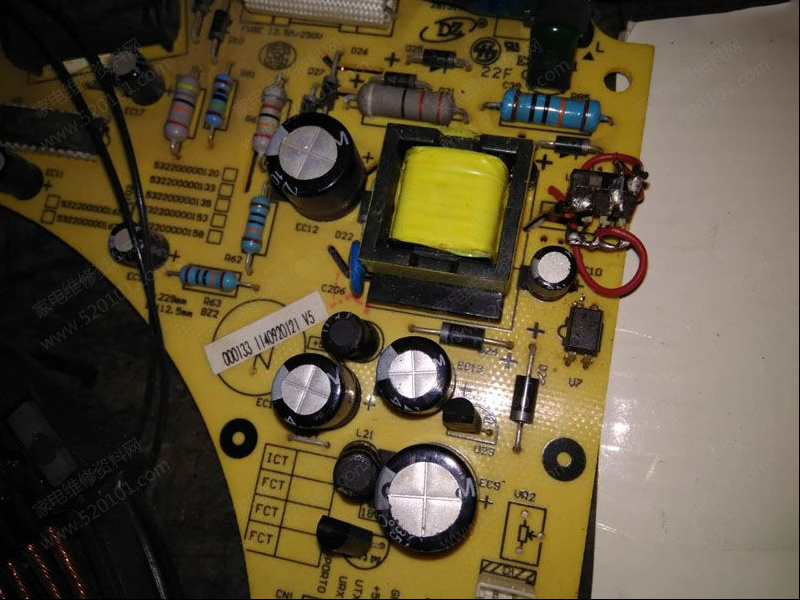

    最近收到同行送来的故障机壹台美的超薄电磁炉,故障表现为通电没反映,打开机子首先检查电源保险,发现良好。直接怀疑是副电源出了问题,当着客户的面测量副电源有关的各种电阻,二极管等,均正常。于是让客户回去,说问题比较复杂,等电话通知。
  全部都测量没发现异常,最后怀疑这个,如下图所示。
  这个型号是SM7028B,手头上没有这个模块,Viper 12有好几个,心想代换一下试试再说。

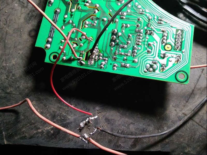

  按照教程,用线直接跳接,看看效果,如果管用,再正规的安装到板子上,先临时接上通电试试。

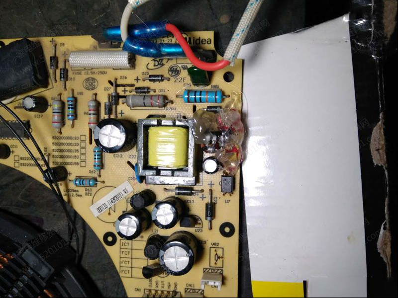

  结果,插上插头一瞬间,忽然听到“嘀”的一声响,发现显示屏亮了起来!用手触碰弹簧,能开机,心中感觉应该可以了!于是固定安装,因为Viper12a 的管脚和原来的sm7028的管脚位置不一样,只好安成了下图的样子。
  觉得还不可靠,用胶打封一下。

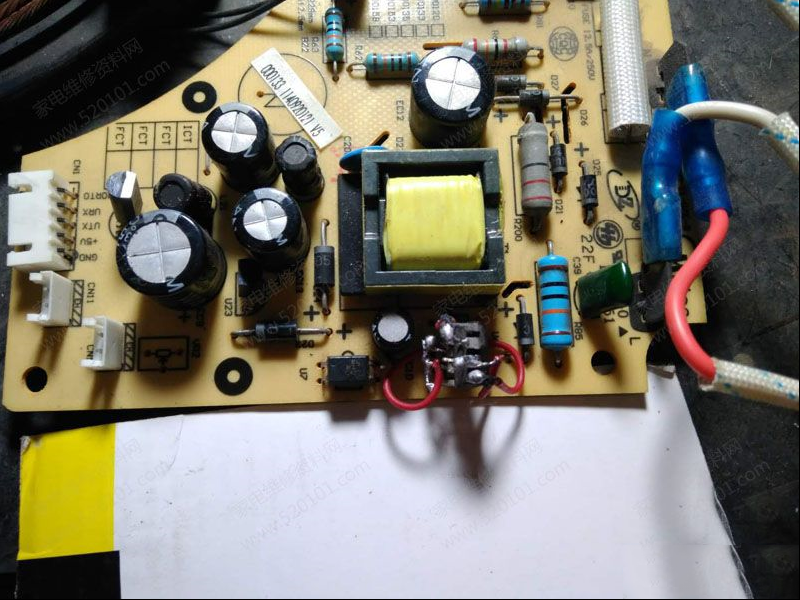

  试机,如下图所示。
  本次维修总结:原机的SM7028电源模块接法是:1脚反馈,2脚VDD(供电),3脚空,4脚接300伏电源正,5678脚接GND地;代换的Viper12电源模块接法是:1脚,2脚接GND地,3脚接反馈,4脚接VDD(供电),5678脚接300伏电源正。
