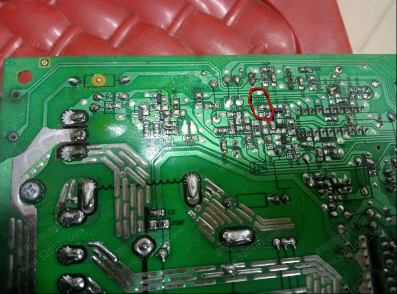

摘要: 收到同行送来的故障机壹台美的C21-SK2105电磁炉,故障表现为不加热,拆开电磁炉,换了大电阻和电容也不行,再查查大电阻前端的线路,最后查出是R11跟R40损坏,更换后故障机修到这里,终于修好值得探讨。。 ...
