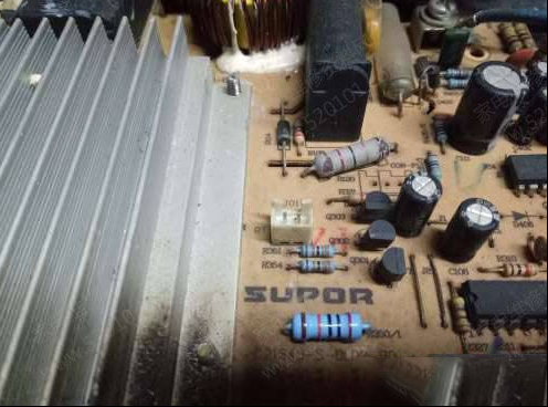

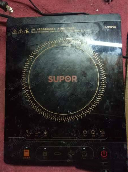

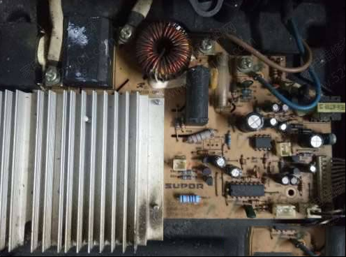

    收到同行送来的故障机壹台苏泊尔C21S51电磁炉,故障表现为不报警不加热。因电源正常(风扇转,显示正常),所以猜测三大电压也是好的,刚开始考虑康铜丝是否虚焊,检查后没有,再考虑是否IGBT软击穿,把IGBT脱开两脚后,测量IGBT是好的,也排除了。

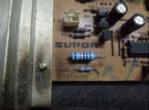

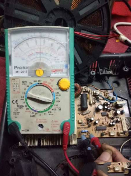

      一下无头绪了,抽一根烟后,换思路了,查大电阻,果然查到 R350电阻(180K)无穷大,手头无180K的,找了一个200K的大功率电阻更换后,上机加热正常了,像这种小功率大电阻的电阻我比较少修,感觉与我更换的电阻对比起来好小的感觉。
        备注:因200K电阻已焊上电路板,就不再焊下来测量拍照,直接在路测量。
