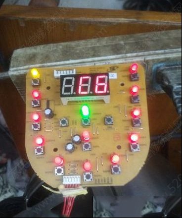

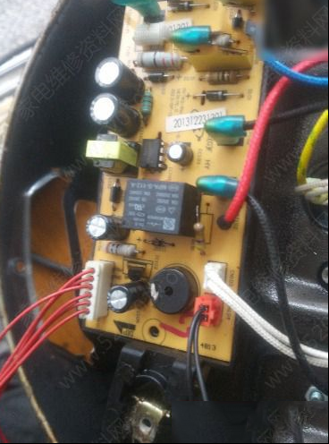

    最近收到同行送来的故障机壹台美的电压力锅,故障表现为通电显示L-J代码(客户送修时无内锅无盖),保温黄灯亮,操作任何键都无反应,死机故障。开盖检测查面板5V供电正常。习惯性的凭经验三下五除二打开操作面板,一番检测后无果,目光再次移至电源板,发现有一组2黑线通至锅外壳的顶部,此时才恍然大悟。(拆之前还特意看了锅外壳顶端没有黑色圆柱凸起开关,至此维修走了弯路)
       由于此机采用了干簧管代替了常见的锅盖到位检测机械开关,临时短接此插座,代码消失。但出现C6代码(真正故障),这个就轻车熟路了,直奔470K大电阻,断开一脚测量电阻为100K多点,目测有油污及水汽在电阻位于线路板接触面,用餐巾纸擦除干净后,上机恢复电路一切正常,故障修复!
