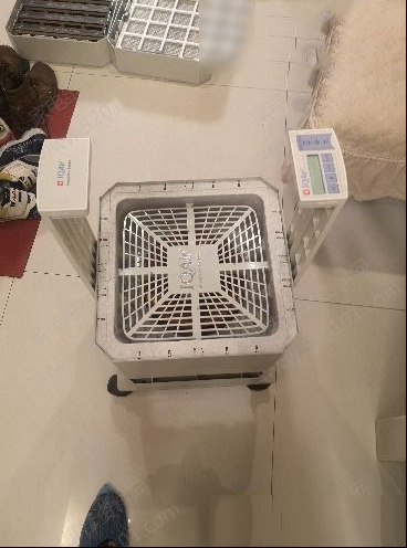

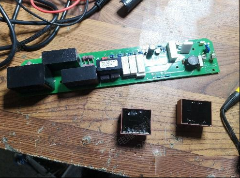

摘要: 收到同行送来的故障机壹台美版净化器,正常的工作电压110V,客户误插到220V,到用户家发现已经拆开过了,用户动手能力强,主板保险爆了,让换个保险,为了让他死心换了保险,通电继续爆,跟客户说主板带走,三天送回 ,这 ...
    收到同行送来的故障机壹台美版净化器,正常的工作电压110V,客户误插到220V,到用户家发现已经拆开过了,用户动手能力强,主板保险爆了,让换个保险,为了让他死心换了保险,通电继续爆,跟客户说主板带走,三天送回 ,这种进口玩意除了不好拆,其他都可以,误插220V,压敏没有坏,测量变压器初级短路,其它没问题,配件回来安装110V变压器空载试了没问题,装上试机没问题。
