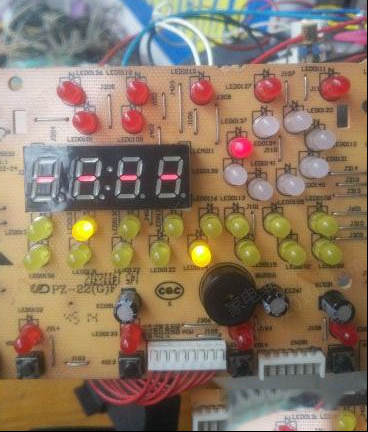

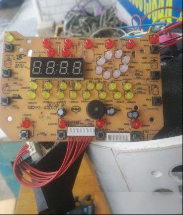

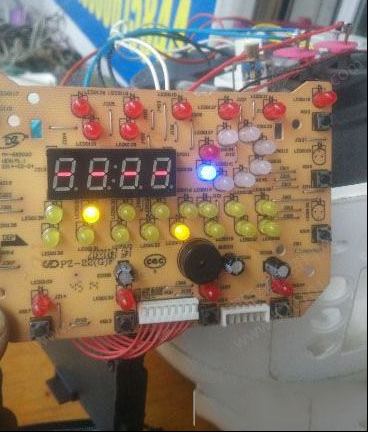

    收到同行送来的故障机壹台美的电压力锅,故障表现为不加热检修思路,试机显示操作一切正常。开盖检查电源供电都正常,上下传感器良好,按保温/取消键听不到继电器吸合声,测发热盘良好。首先更换继电器无效,发现正常操作后继电器线圈始终无12V供电,指针万用表电流档夸接5V至MCU驱动继电器控制端,发现继电器吸合正常,判断主板损坏,按对应功能键亮的同时发现杂粮粥功能灯也弱亮,但按杂粮粥键只有对应的杂粮粥功能灯高亮,其它功能灯不亮。      拆下显示板,经过长时排查发现一个压力调节蓝光LED灯漏电,心想不会是这个原因造成的吧,换上试机,按其它功能键对应灯亮,杂粮粥功能灯是不跟着亮了,但继电器还是不吸合。
        无奈硬着头皮继续,(如果中断意味近一个多小时白忙乎了),灯板不好修呀,线路也不好查,贴片太多,看不清走向,只好拆了挡视线的元件用刀片刮出看不清的线路,历经千难万险,查出是传感至MCU温度检测电路问题,完全修复。
