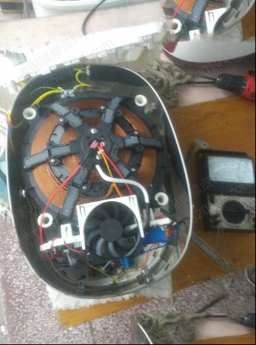

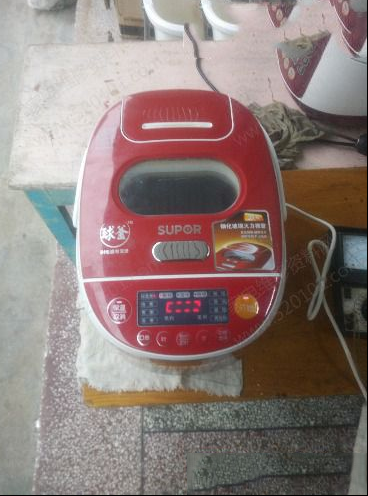

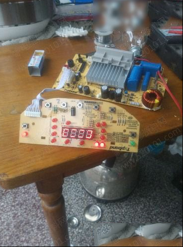

摘要: 收到同行送来的故障机壹台苏泊尔电磁电饭煲,故障表现为无电源显示故障,开盖直奔玻璃泡,正常,心想故障在五脚贴片电路,应该可以搞定。但检查一番后,电源输出17V正常,降压稳压后5V也正常,心想坏了,又是显示板,头都 ...
    收到同行送来的故障机壹台苏泊尔电磁电饭煲,故障表现为无电源显示故障,开盖直奔玻璃泡,正常,心想故障在五脚贴片电路,应该可以搞定。但检查一番后,电源输出17V正常,降压稳压后5V也正常,心想坏了,又是显示板,头都晕了。拆开,显示灯板打开一看,箭头所指32.768K晶振,把它的皮外套清理干净后故障修复。
