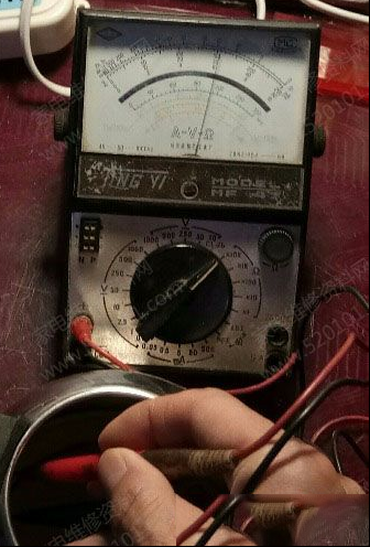

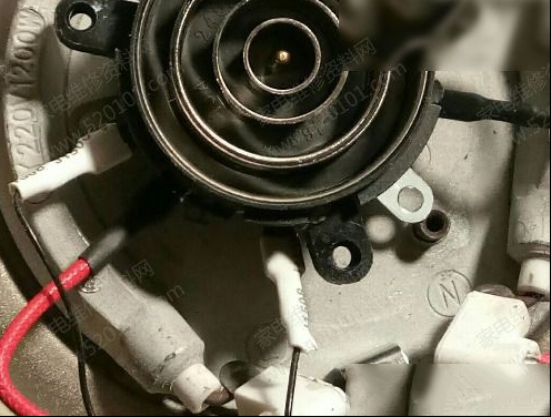

    收到同行送来的故障机壹台金灶K9电热茶艺炉,故障表现上电显示E4,不加热。网上搜索故障代码为超温保护,先易后难,直接查壶底耦合器各接线(环)间电阻,发现有2根粗线阻值为0,是加热管接线。2根黑细线阻值为96K Ω,是壶内温度传感器接线,应该正常。还有一条线直接穿进壶把内,应该是水位传感器的。看上去水位传感器应与耦合器最中间相通,但实测不通。认为是耦合器损坏,但更换后故障依旧。
        拆开主机面板看内部接线,发展耦合器的中间竟与整机电源接地线相接。索性解剖一下耦合器壶底部分,拆开一看,原来中间与耦合器的金属部分相通,并通过螺丝与壶体相通,而并非与水位传感器相接。哪水位传感器为啥只有1根线呢?但在壶内明明有高、低水位2根探针的。测2根探针之间阻值无穷大,应该是坏了。某宝搜索有货,但放假期间仅快递费就得10元。干脆拆开看看内部结构。撬出上部填充的白色胶,看到里面有个像电阻的东西。
        因为两探测针之间已不通,索性将电阻似的东西撬出来,由于只撬出一大半,仔细辨别应该是个120K Ω的五环精密电阻。试着找了个120K Ω的电阻换上,通电试机不再出现故障代码,开机选“全智能煮水”,能自动抽水、复位、加热,但上水量明显不足,水位刚过低水位探针。试着换成100K 的,上水量更少。又找一个150K的换上,上水时水位刚到达高水位探针抽水立即停止,水嘴复位,开始加热,直至水烧开。至此机器修复。
