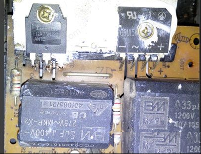

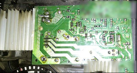

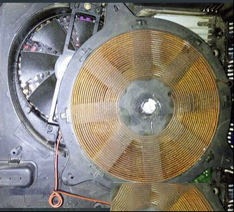

摘要: 收到同行送来的故障机壹台荣事达电磁炉,故障表现为通电无反应,指示灯不亮,电脑没有自检反应,风扇不转。拆机测量发现12A保险管烧断,FGA25N120 25A1200V IGBT击穿,风扇转动有异响,其他未发现异常,换掉坏件后,中途 ...
    收到同行送来的故障机壹台荣事达电磁炉,故障表现为通电无反应,指示灯不亮,电脑没有自检反应,风扇不转。拆机测量发现12A保险管烧断,FGA25N120 25A1200V IGBT击穿,风扇转动有异响,其他未发现异常,换掉坏件后,中途试机出了故障代码E3,整机保护按键无反应,后来想了一下没有发现此机的IGBT 感温电阻,由于IGBT 温度传感器和整流桥、IGBT固定塑料架做到了一块,当时换IGBT的时候,嫌塑料架安装太麻烦了,就省略了没装,当时发现塑料架上面有两个引脚与电路板焊接的,以为是固定塑料架用的,当时也没太在意,后来在试机器的时候出现了E3,仔细想想可能是IGBT和整流桥的固定塑料架没装的原因,后来找到了被闲置的IGBT固定架,发现上面有一个像电阻一样的东西,掉了出来,这时候才发现原来是IGBT的温度传感器和IGBT塑料架做到了一起,去掉的那两个引脚就是传感器的,于是将塑料架和热敏电阻恢复原位,再次试机,E3消失,机器恢复正常,但是发现风扇噪音很大,转速比较慢,看样子寿命不长,用好件代换后,试机故障机修到这里,终于修好值得探讨。,机器修复。
