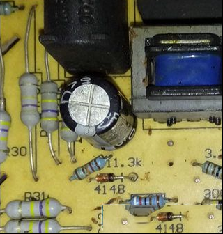

      科技星此机的损坏元件是470K、1W的电阻,在市电 电压检测电路中,换好470KD电阻后,试机机器恢复正常,E1不在出现,机器修复。 此次的检修灵感来源于 语音王 电磁炉的E1故障,检修经验。

  故障部分
  故障部位紧挨着点解电容的470K电阻烧断
  故障部位如下图所示
