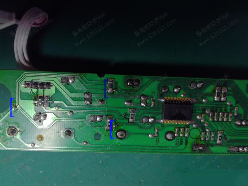

摘要: 收到同行送来的故障机壹台苏泊尔触摸键电磁炉,外观很新,故障表现为按键失灵,后盖打开一半,发觉不妙,赶紧丢到河里,很快水面冒出一大群蟑螂一翻清洗后吹干再曝晒,组装好后试机正常交还用户。数天后用户说用着用着功 ...
    收到同行送来的故障机壹台苏泊尔触摸键电磁炉,外观很新,故障表现为按键失灵,后盖打开一半,发觉不妙,赶紧丢到河里,很快水面冒出一大群蟑螂一翻清洗后吹干再曝晒,组装好后试机正常交还用户。数天后用户说用着用着功能会乱跳,心想可能还有漏电的地方处理不彻底,就拿收到其他维修同行的一台备用的超薄美的电磁炉给她先用。苏泊尔试用了一天,没有发觉异常,就换回美的。
      用户两天后又拿来,说确实有问题,当场试机果然是。又给她美的电磁炉,她说美的电磁炉给她用,坏了重买新的算了。
      今天刚好有空,又拿出苏泊尔来修,显示板的两个IC拆出来除胶后焊回,问题也未解决。通电自检指示灯和数码管全亮,机子也很新,就不去考虑它们有问题。拆掉上盖通电发现自检过后除电源指示灯闪烁外,定温指示灯也微亮,跟着闪烁。分段断开铜箔,确定问题在数码管两边的两个指示灯,一并拆出,一只受烙铁加热后彻底击穿了,换后试烧两锅水,中午再煮汤,确认已修复了。
