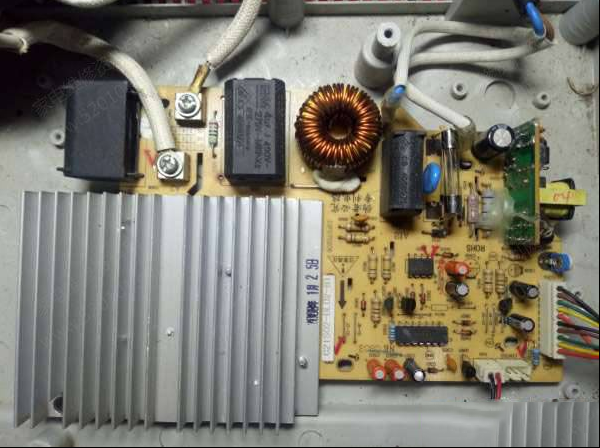

       咨询客户后,客户说在家大概显示故障E3的,和客户说个大概的价格后,让客户先回去了,自己拆开后果然保险管与IGBT管都烧了(因当时烧IGBT后,当场拆开时,电磁炉主板上有一两个小强,以为因为它的原因爆的),没有仔细检查,把保险管与IGBT更换后,就插电上机了,嘀一声后,按炒菜键,“啪”一声,靠,和客户本人试故障时一个样,换上的保险与IGBT又牺牲了。

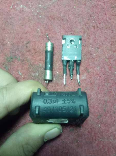

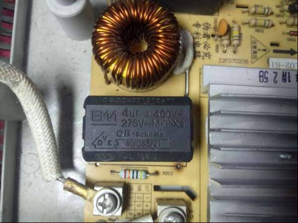

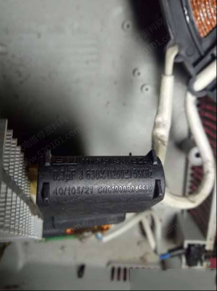

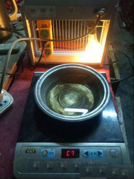

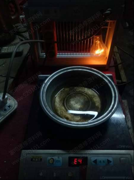

     因已损失了一个IGBT后,只能仔细检查了,大概查了一遍后,没查出什么东西来,上午就忙其它的了,下午没什么事,接着查这个破机子,参考网上资料与本论坛的各位大神的贴子后,把方向对准,三大电容了,2微法的比较少坏,先不查,主要查4微法与 0.3 微法的电容,拆下滤波电容4微法电容,与自己新的电容作比较(因为我的是5微法的,此机上是4微法的,稍微比我的电容幅度小一点点,应该是正常的),与是又拆下谐振电容0.3微法电容(用电阻10K档 正反 与我自己的0.3微法电容比较后,原机的幅度很小,确定它容量变小,漏电了),查出后更换上机,因已经牺牲了一套保险管与IGBT了,所以这次串上了灯泡,上锅,开机,显示“C7”的同时灯很亮,一闪后显示“E4”,灯马上黑了,因为是串联了灯泡,所以电路分压了,显示故障代码“E4”是正常的。
      更换新的0.3微法电容 + 保险管 + IGBT ,通电测试机子加热正常了,试了几次,一次试几分钟,都没有发现客户所说的故障“E3”问题,猜测应该是没问题了(有问题也等客户拿回家试了)。

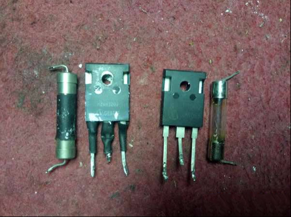

  下面这三个是原机烧掉的三个元件
  下面这个是我更换的0.3微法电容
  下面这个是原机上的4微法电容
  下面是原机的保险管与IGBT,还有我牺牲的保险管与IGBT

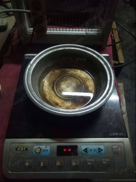

  插上电源,电磁炉自检后的显示画面,电源指示灯闪烁
  C7是按炒菜功能后显示的,同时灯很亮一闪
  然后马上显示“E4”并变暗
  更暗
  正常加热时的状态
