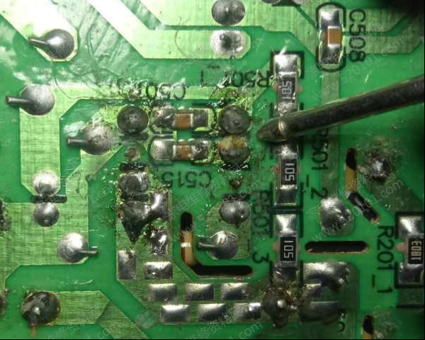

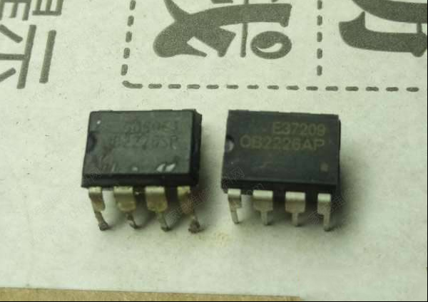

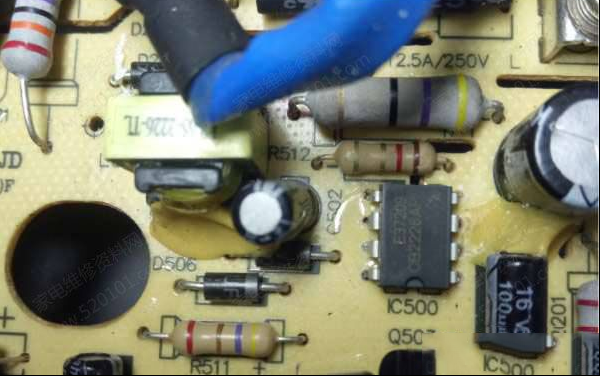

      客户走后,仔细检查电路板,保险没有爆,是好的,IGBT肯定也没问题了,不过我也在路测量过,的确是好的,查看电路板,原来的维修师傅焊过电路板上的两个零件,一个是变压器,一个是电源芯片。插电测电压,有300V,无18V,无5V,感觉还是电源芯片的问题,把电源芯片拆下后,看上面的字符看得不是很清楚,于是网上找了电路图,查到电源芯片型号是 OB2226SP ,我没有一模一样型号的,不过我自己有 OB2226AP 的,型号不一样,不知道能不能用啊,于是又在网上找各路大神的回答,看他们的回答,好多人都说是改用过的,放心了。(网上有大神用VIPer12A改的,不过我有就不改了)
      马上焊下原装的OB2226SP芯片,把自己的OB2226AP芯片安装上,原以为马上会嘀一声,电源出现的,结果还是没动静

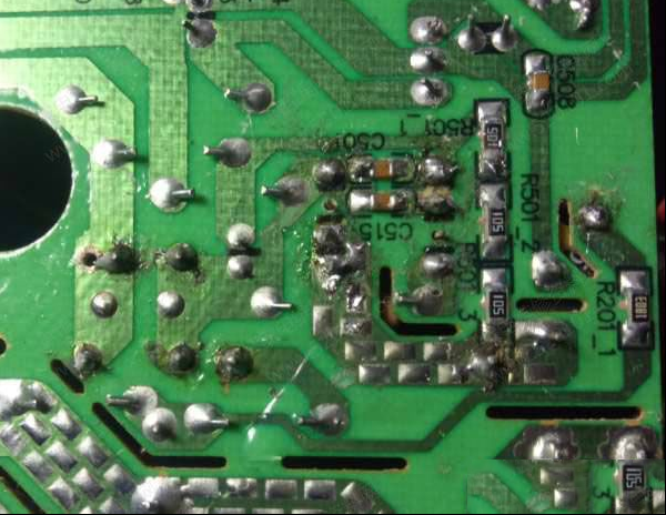

      仔细检查后,是芯片的两个脚不小心有焊在一起的原因(不知道是板上的零件本来不好焊,还是前维修师傅手工差,板子给焊得一塌糊涂,搞得我也没焊好),仔细把两个脚分离不会有粘结后,插电,熟悉的“嘀”一声回来了,电源正常了。
      个人猜想:应该原来的维修师傅没有这个电源芯片更换,用其它电源芯片代替,结果不行,后又考虑到变压器那去了吧
