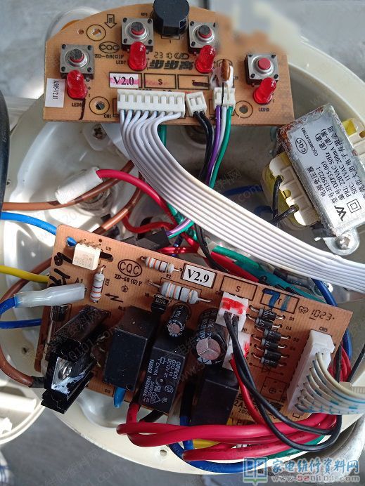

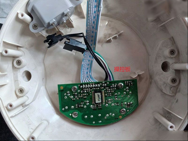

    客户拿来一个步步高豆浆机,型号是A505,指示灯闪,不能打豆浆。拆开之后发现里面有较多水珠,应该是进水了,可能控制板受潮漏电。

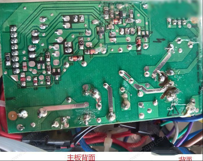

  拿电吹风吹干,测试电源电压正常,测量控制板LED指示灯和开关没有漏电现象。
  通电试机还是电机不转,断电,拿万用表测试电机没有断路,是正常的。
  怀疑对象只有继电器和晶闸管了。

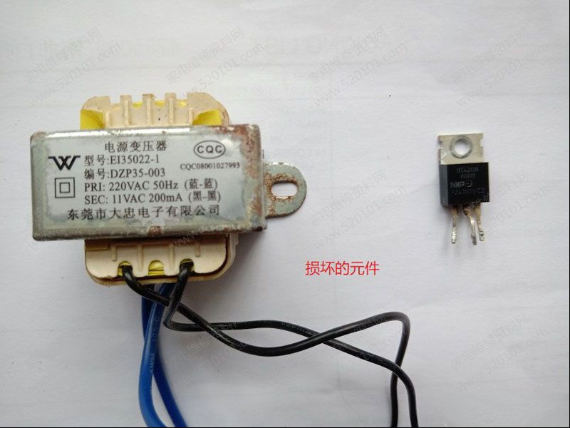

  焊下晶闸管BTA208测量,T1和T2脚阻值只有9.5欧姆,明显已经损坏,手上没有此型号晶闸管,只找到了BTA16,不管了换上试机,电机受控运转,至此以为机器已经修好。

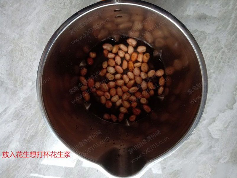

  装机放上花生,打算打一杯花生浆犒劳自己一下,启动机器,听着机器内部加热烧水的声响,美滋滋的等着,结果事与愿违,花生浆打到了一半,机器突然声息俱无,指示灯也不亮了,又出故障了。那个无奈,只有重新拆机检查。此机用了一个11v变压器供电,测初级电压正常,次级没有11v交流电,拆下测量初级开路,变压器坏了。

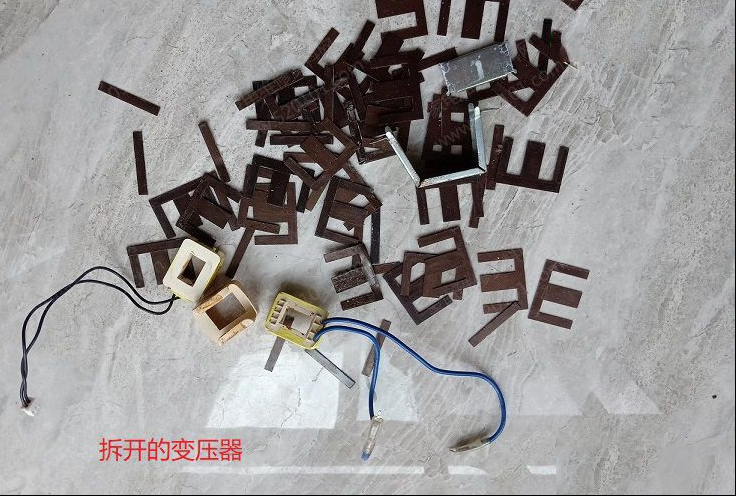

  没有这种变压器更换,如何维修呢,反正疫情当前,不能出去,算了,自己拆了重绕初级线圈吧。费力拆下硅钢片,拿下线圈,发现初级线圈串有温度保险,测量是保险开路。

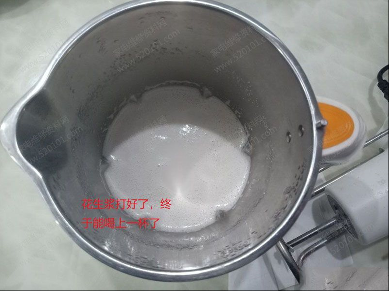

  直接拆了保险,重新焊好初级引线,测量线圈完好。赶紧装好变压器,通电试机,电源恢复正常。装好机器,重新放入花生,哎,总算是喝上一杯花生浆了。
