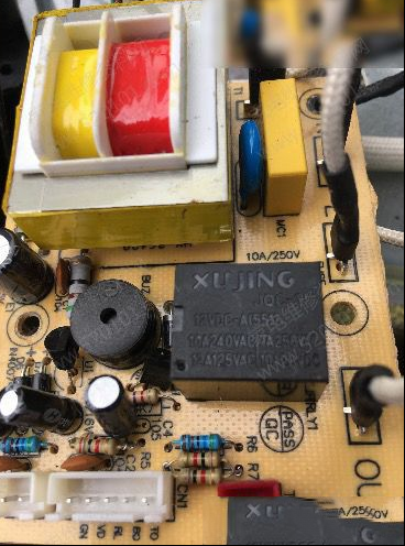

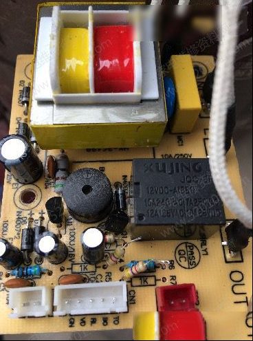

    自己新买的GUIFU桂福电饭煲(杂牌电饭煲),第一次煮饭,煮饭都糊了锅底都黑了,才跳保温,测电阻、传感器都正常没问题,心想把串专感器那个4.7K电阻调小点,让它早点跳停至保温,拆掉4.7K电阻,下面丝印标是用1K。是不是厂家生产的时候疏忽了,4.7K电阻插到1K上面去,找来两个2K的电阻拼上去,试锅一切正常,故障解决了。
