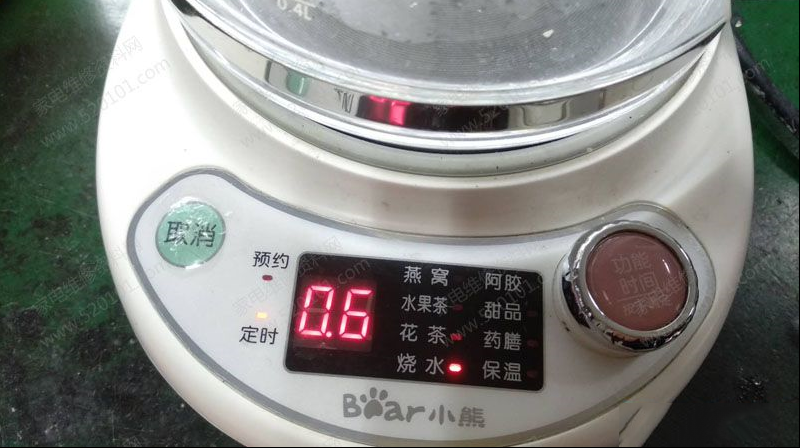

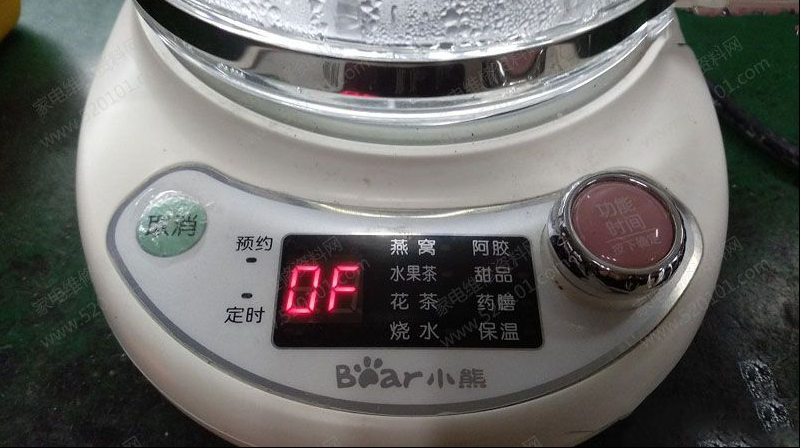

    客户送来一个故障的小熊电热水壶过来,故障表现为是水壶启动加热时,会莫名其妙跳掉,变为OFF状态,该故障不定期出现,根据故障描述实测,确实会出现,而且故障复现频率很高,其故障发生过程描述如下:

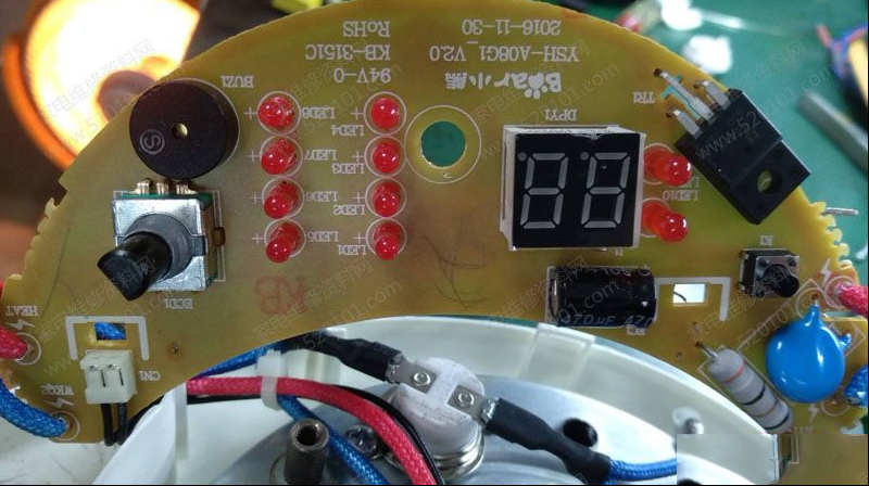

      按键选择确定后开始正常烧水,大概几秒后,显示屏和灯全亮并伴随‘滴一声’,然后显示屏上显示OF,其余指示灯全灭,因此拆开一探究竟,一开始怀疑为壶低检测传感器问题?但是发现传感器能准确探测有无壶,而且故障表现为也不一样,思考了一下故障,联想到显示屏和灯全亮,会不会是MCU控制器重启?因为很多MCU在重启的时候都会把所以引脚输出高电平,因此我们就会看到全亮的过程,为了验证改猜想,反复把电源线再插上,现象完全一致,因此故障基本锁定在电源部分。

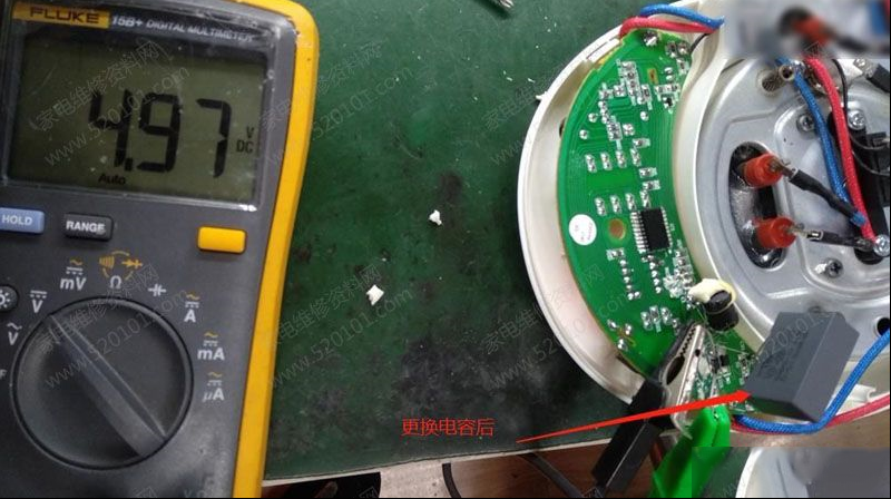

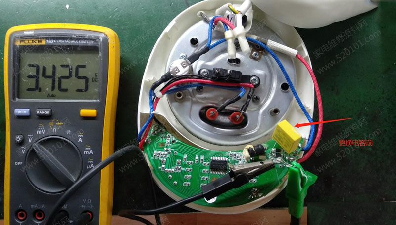

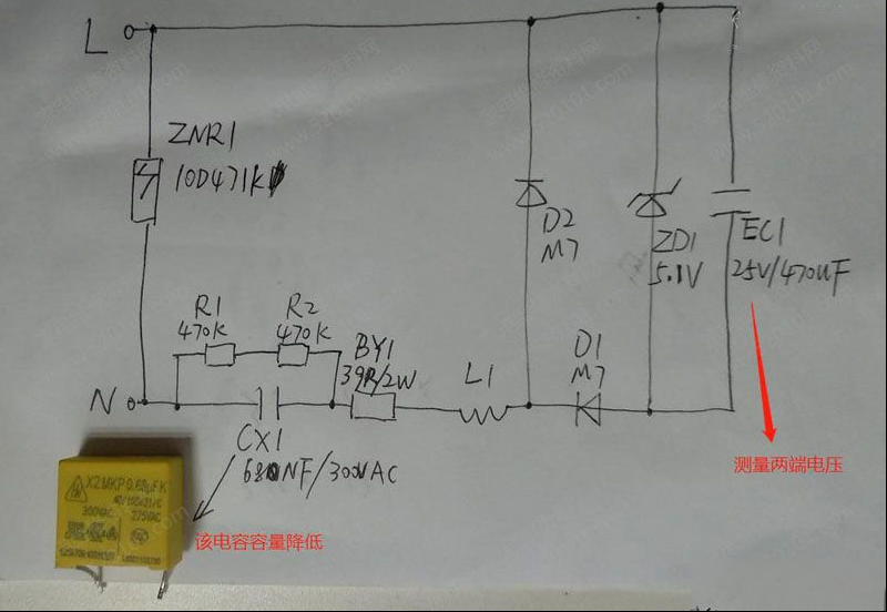

      根据实物描绘出原理图,用万用表测MCU供电的电解电容电压,为3.425V,电容上并联的稳压管ZD1上标识为Z5.1,于是断定是供电问题,根据测绘的原理图分析供电由阻容降压得到5V,分别测量阻容的电阻和电容值,测量电阻BY1为39.8R,阻值和电阻上色环(橙-白-黑-金-黑)标注相差不大,排除电阻问题,测量CX1容量为0.19uF,和电容上标注0.68uF相差较大,该电容为负载提供电流,电容容量越大,负载电流越大,因此正是由于该电容容量降低导致带负载能力下降,MCU的5V供电不足而不定时重启!找一个同等规格电容替换之后,测量EC1上电压为4.97V,装回整机反复烧水测试,故障不再出现,至此修复完成。
        MCU芯片IC1不知道是哪家的,芯片上两排英文/数字分别是:KDFB8143   和  1729NWB。
