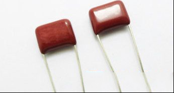

摘要: 收到同行送来的故障机壹台荣事达电热水壶,故障表现为指示灯闪烁,蜂鸣器报警,拆开机器,测量CBB电容额定值是1uF,实测为0.5uF,更换后试机正常,故障修复。此故障是阻容电路典型通病。 ...
