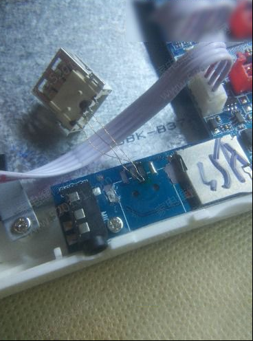

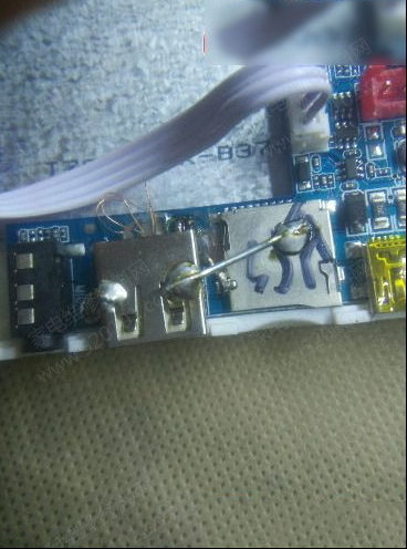

    最近本人维修发现,市场上的唱戏机U盘接口用不了多长时间容易脱落损坏,且维修量相当大,包括广场舞音响,并且损坏连铜箔一起拉下来,给二次维修带来困惹。特别是R×   T× 脚铜箔坏最不易焊接,拉断处都在印板过孔去,固定也是个问题,结合本人的维修方法及技巧分享与大家,如下图所示。
        唱戏机充电口是迷你充电座,早教机是安卓充电座这些我也是经常维修也是好焊接的,不难,经常也是用这种招式固定,说难也不难,为什么呢,因为客户只需满足充电需求,所以R×,T×两脚可以不接,大部分只接电源和地就可以了。焊接不是难题,不好固定它,使它经久耐用耐外界插力才是维修难点,粘胶是治标不治本,搞不好胶还渗进充电口里把里面弹簧接触片表面搞绝缘了。不过这充电口体积由于过小,视力如果不好,特别是R×,T×功能脚还要恢复的。焊接技术再好也还是有一点点难度的。下次遇到收到故障机的机子再来一次发帖,让没焊过或焊接过不满意的新手再看看,高手同样可以飘过。
