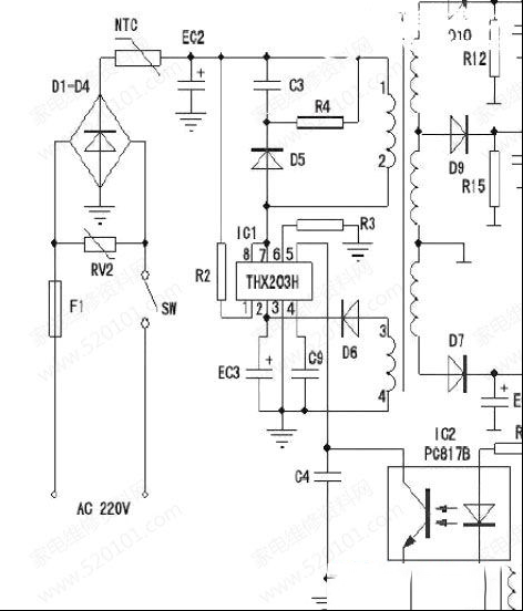

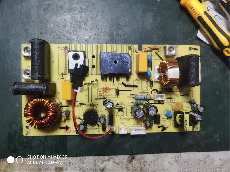

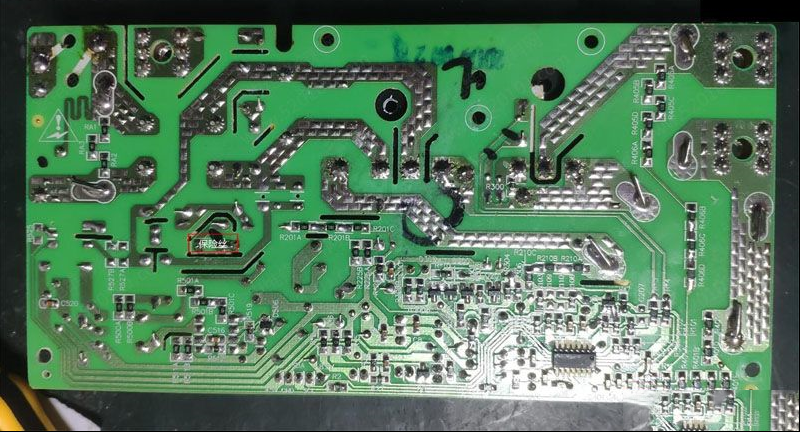

摘要: 收到同行送来的故障机壹台九阳IH电饭煲,型号是F-4012,故障表现为为不通电,无显示,测量进线220V正常,测量整流桥正常,+ -段电压为300v。前级应该是好的,问题应该是出在后面电路了,查看此电源板用的是TXH203H电源管 ...
    收到同行送来的故障机壹台九阳IH电饭煲,型号是F-4012,故障表现为为不通电,无显示,测量进线220V正常,测量整流桥正常,+ -段电压为300v。前级应该是好的,问题应该是出在后面电路了,查看此电源板用的是TXH203H电源管理芯片,测量各引脚电压 ,均不正常。查看此芯片电路图 7角和8角应该有300v电压,测量是0v。跑线路往上查发现是保险丝断路了,导致无300v电压。虽然是一个保险丝,也让我饶了不少弯路。
