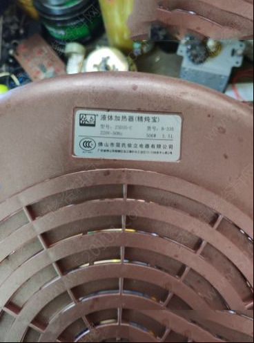

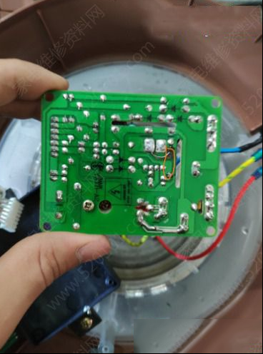

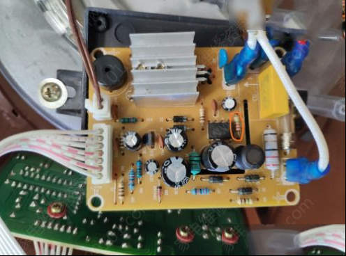

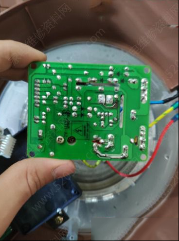

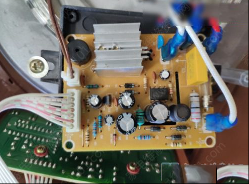

    收到同行送来的故障机壹台广东佛山产的液体加热器(精炖宝),故障表现为插电无反应,按键,显示都没反应。首先检查电源线没问题,显示板无反应,那就是没电到显示板,看到电路板有79L05,测量没5v,输入脚也没电压,怀疑开关电源芯片。检查开关电源芯片ob2223sp,1脚vdd没电到,查外围电路,查到整流滤波300v过来一个电阻连到1脚分压,这个电阻阻值15MΩ,实际上这个阻值应为2MΩ,直接更换,上电后蜂鸣器响了声,按键显示也都正常了,装上试机,加热正常。
