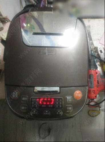

摘要: 收到同行送来的故障机壹台九阳F-40T12 IH电饭煲,此锅时客户说出现E7后饭糊了,再后来无电源显示了,在此以前出现过几次E5故障,自已搞搞又好了,无E5时饭能煮熟,不烧糊饭,今天彻底坏了。客户走后开盖检修,直奔电子磁 ...

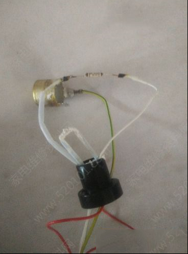

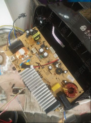

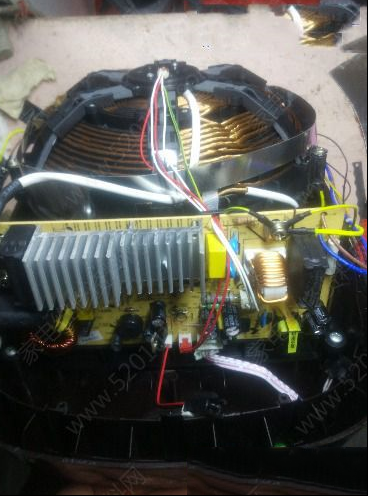

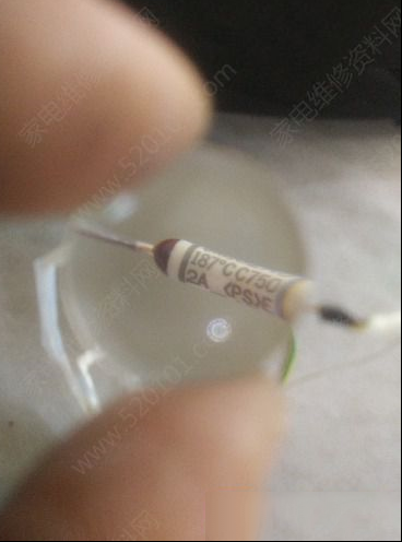

    收到同行送来的故障机壹台九阳F-40T12 IH电饭煲,此锅时客户说出现E7后饭糊了,再后来无电源显示了,在此以前出现过几次E5故障,自已搞搞又好了,无E5时饭能煮熟,不烧糊饭,今天彻底坏了。客户走后开盖检修,直奔电子磁钢TF热熔断器,检测已开路,再针对糊饭原因,更换传感器和TF热敏电阻保险故障修复。(检修过程你们都会,在此省略)
       此机磁钢TF保险体积很小2.5×12mm,与NTC元件封装在一起做成的电子温度传感磁钢,2根白线是BX,2根红线是100KNTC锅底检温元件,一根黄线地线,共计5根线,如下图。      此机实测是电源整流后直流210左右经过此BX后由于主滤波的存在升压为300V,(拔掉此B×插头实测插座桩一头直流210V左右,另一头为0V,因为此BX串在300∨主滤波电容电路之前,插上插座后电压就变为300V左右)这与我修的苏泊尔和美的 的电路是有区别,(后面为5V,不是300V)

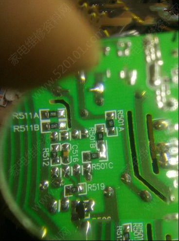

        该电源采用THX203H电源管理IC,因电源芯片背面采用了贴片电阻,防止炸块,雷击损坏电源烧毁贴片给维修带来不便,特拍下电源易损贴片元件电阻部分图供维修时参考,如下图所示。阻值如下:R511A和R511B为2Ω、R512为4.7K、R519为5.1Ω
