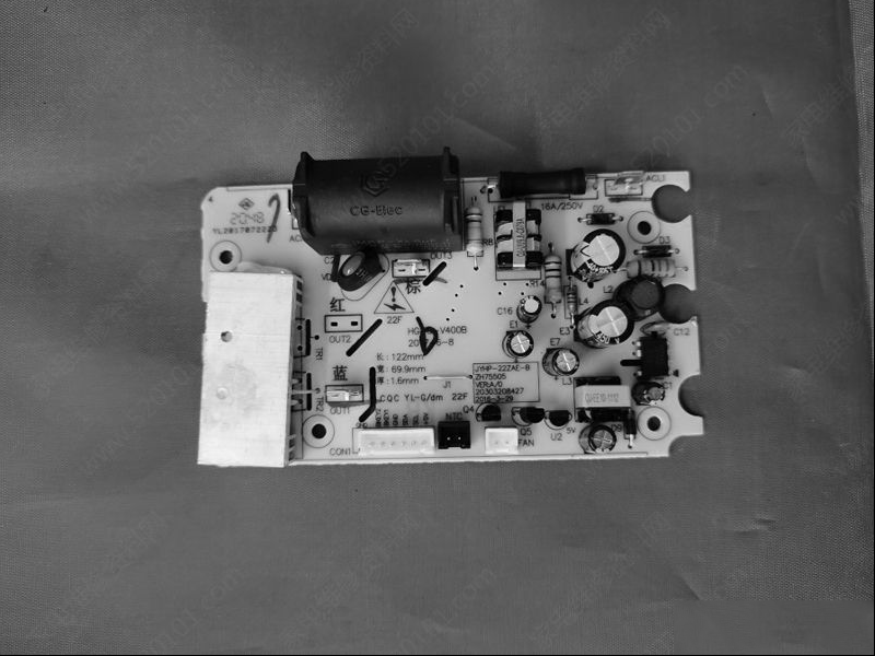

摘要: 收到同行送来的故障机壹台九阳H22-X3电陶炉,故障表现为通电显示E3的故障,此故障是由于取样电阻R14变值引起的,原阻值为1M,实测无穷大,更换之后,故障机修到这里,终于修好值得探讨。。 ...
