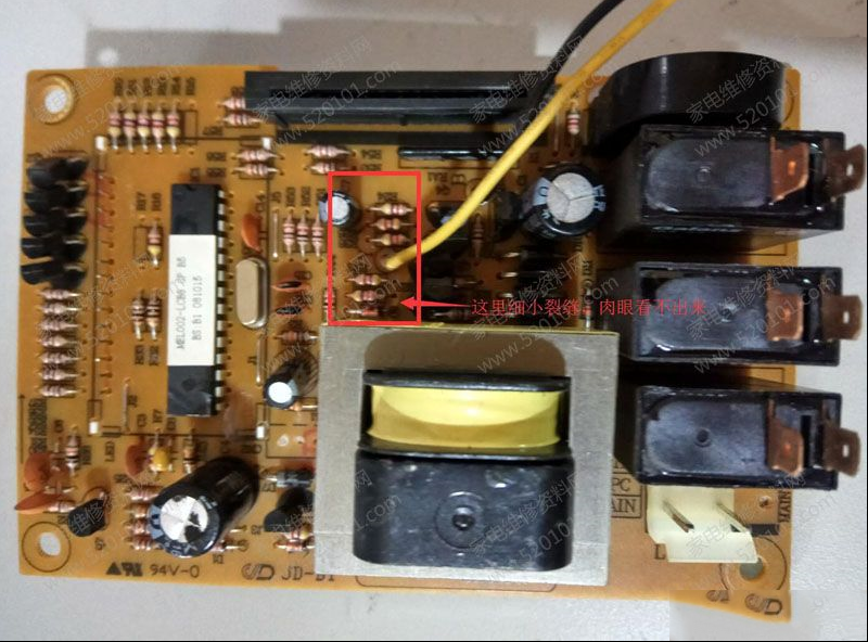

摘要: 收到故障机一美的微波炉,故障表现为只要一插电风扇就转,启动不加热,拆下线路板接微动开关两根线,短接和断开线路板都没反应,拆开线路板经过仔细检查,发现微动开关一根线和线路板所连部位不通,用刀片刮开 ...
    收到故障机一美的微波炉,故障表现为只要一插电风扇就转,启动不加热,拆下线路板接微动开关两根线,短接和断开线路板都没反应,拆开线路板经过仔细检查,发现微动开关一根线和线路板所连部位不通,用刀片刮开也看不出哪里断,用锡焊连接试机一切正常,故障修复。
