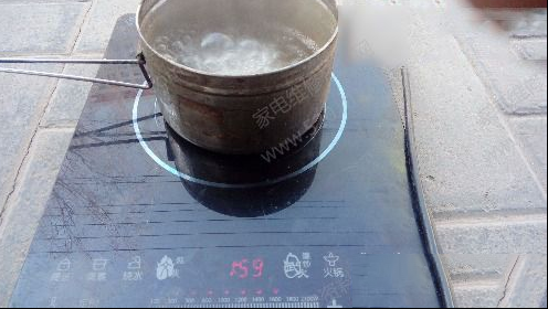

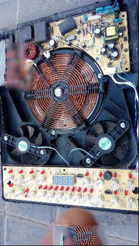

摘要: 收到同行送来的故障机壹台美的C21-R2102电磁炉,用户说是加热一下就停。试机确实如用户所说,拆壳发现5uF电容康铜丝虚焊,告知用户费用让下午取机。补焊电容康铜丝通电测试机子,显示正常不加热也不报警,指示灯闪烁,取走锅 ...
    收到同行送来的故障机壹台美的C21-R2102电磁炉,用户说是加热一下就停。试机确实如用户所说,拆壳发现5uF电容康铜丝虚焊,告知用户费用让下午取机。补焊电容康铜丝通电测试机子,显示正常不加热也不报警,指示灯闪烁,取走锅也不报警,测300v正常,18v正常,5v只有3.2v。有点疑惑是不是超溥的3.2v是正常电压呢?可插排明显标的是5v,测5V滤波电容有5V,测电容正极至插排5V脚时通时断。补焊插排引脚,试机指示灯不再闪烁,提锅也能报警,一切正常。
