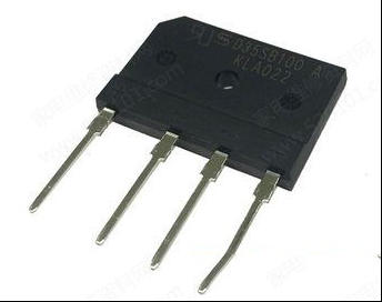

  二、平桥坏了一律用25A平桥代换适用于任何机型 。有些机器用的是四方形的那种,这种情况可以改装。只要弄清楚输入与+、—极就可以了。只要用万用表二极管挡测交流输入两脚正反都无穷大就可以。不用管其他脚,保证ok。

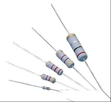

  五、大阻值电阻1. 100K 120K.200K.240K.270K.330K.470K.510K. 这几种电阻是同步电阻。 可能引起不检锅的毛病与烧IGBT。与原阻值相差20K以上必须换掉。电阻功率是1W.2W 都可以 。
2.820K电阻这电阻是电压检测电阻。阻值变化能引起电磁炉电压高低不同的保护。
3.10欧姆电阻是电源限流保险电阻。经常遇与V12A. FSD200.THX202.等电源模块一起使用,整机不通电保险没爆先检查它
4.温度检测电路用的热敏电阻,常用的有100K、10K、20K。
5.谐振电容:有0.2uF、0.24uF、0.27uf、0.3uf 。滤波电容:备5UF即可!
