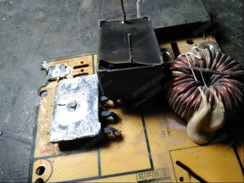

    收到同行送来的故障机壹台九阳电磁炉,当场试机发现问题是通电显示都正常,就是不加热,偶尔能听到瞬间的间断"嗞,嗞”检锅声,当场对客户说明天取,心中暗暗认为是哪一个取样电阻,或者是温度电阻变值之类的毛病,晚上打开电磁炉,首先看到这个东西(扼流圈)坏了,如下图所示。
        用表一量,居然还是通的,心想这个只要是通的,就应该不会影响加热的,问题应该不在它这里,不过还是抱着试试看的心理从一个废板子上拆下来一下换了上去,试机,故障依旧。

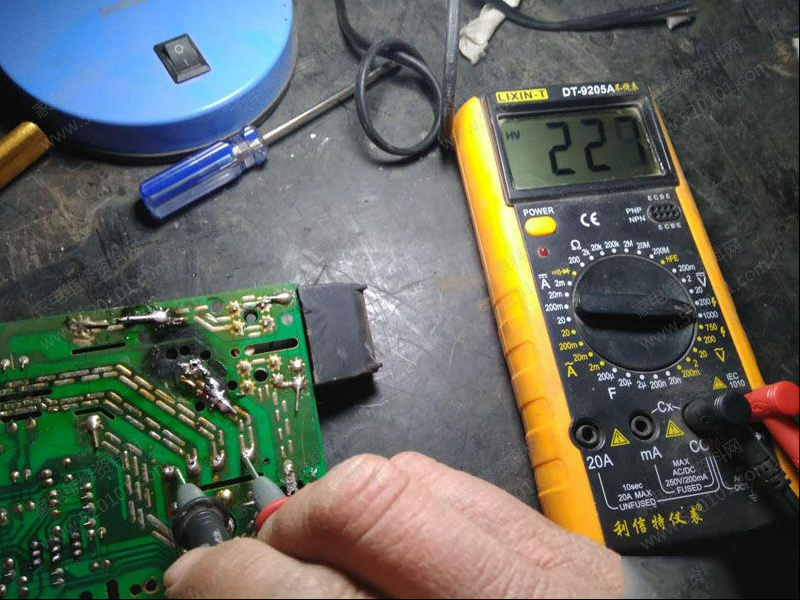

      这下维修开始出现僵局了,到底是哪种故障呢?再深入的测量技术方面也达不到呀。显示屏显示正常,风扇工作正常,就是不加热,问题会不会出现在300V主电路上呢?通电测量300V吧。
        整流桥输出端显示电压221V,这下心中一喜,原来问题在这里。

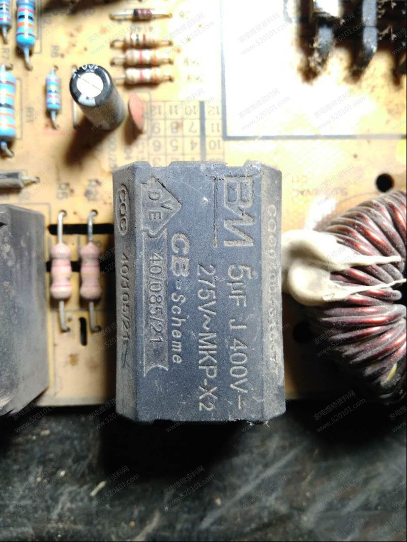

       仔细观察5UF电容好像有点鼓了,拆下来的效果,如下图所示。

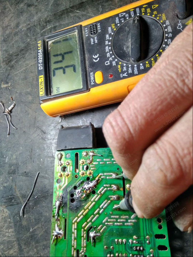

         还是去废板下拆下来一下安上,测量如下如所示。

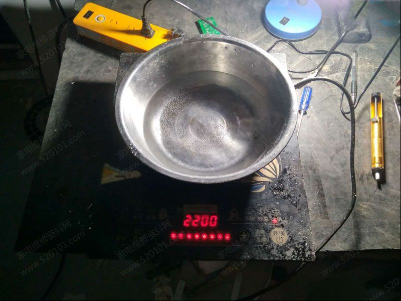

         应该可以了,一切复位,开始试机。
        一切正常,加热迅速,维修结束。本次维修心得:看来老师傅们介绍的三电压的测量还是很重要的。还有一点就是多攒几块废板,维修时真的很方便。
