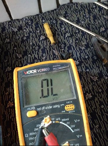

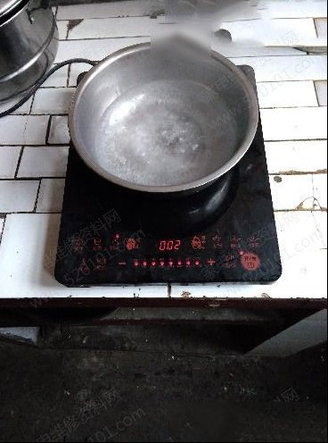

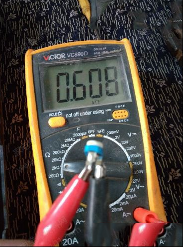

摘要: 收到同行送来的故障机壹台美的电磁炉,美的牌,故障表现为断续加热,拆机直接测501可调电阻无穷大,从旧报拆一个代换后,故障机修到这里,终于修好值得探讨。。
