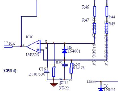

  5、此时接上线盘,但还不能加锅试机,以免引起误码判,应先测一下同步电路的两路取样电压是否正常,判断标准是:一路从IGBT管有D极上(就是中间脚)经电阻后取样的电压会加到LM339上,这是 LM339的内部的一个比较器的同相输入端(大部分机器是9脚),另一路从线盘的300V电压端经电眼取样后也加到LM339上(大部分机器是8脚),这是LM339的内部的同一个比较器的反相输入端,它们的电压规律是同相输入端电压比反相输入端电压高0.2V-3V为正常,也有极少部分机型例外。相差可达2-3V。如果正常,再测一下这个比较器的输出调14脚应为高电平。如下图就是,若都正常,进入下一步。
