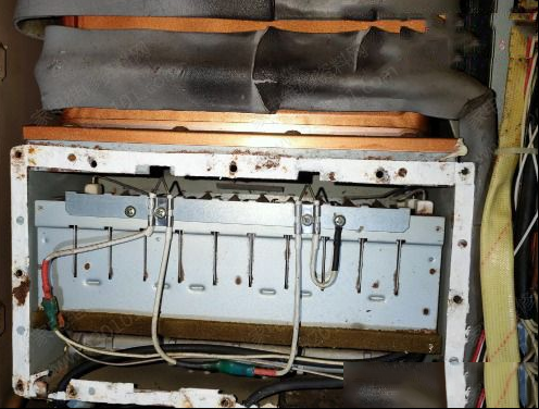

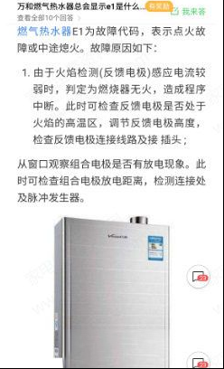

摘要: 此故障属于通病,由于反馈针高温变形下坠,如下图所示,脱离火焰高温区,报E1故障,换掉反馈针,故障机修到这里,终于修好值得探讨。。一般使用比较高,年代久的热水器E1故障比较多见,望同行们注意。 ...
