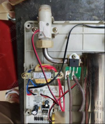

    收到同行送来的故障机壹台堡斯莱BSK-A58B即热式电热水器,故障表现为不加热。首先,插电显示板有反应,按开关有反应,档位可调,温度显示正常,那么温度感应应该没问题,加热指示灯不亮,不加热。
        线路板是可控硅电源板,检查过热保护开关通的,检查可控硅也没坏,检查发热管也通,对地绝缘良好,火线通过可控硅TI跟T2脚连接,可控硅又没坏,那就是G极没触发。      检查水流传感器,拆开看是干簧管感应,拿磁铁测量,靠近就通了,装回去,检查进水口里的活塞没了,后面了解到是之前被烧融了,拆了就没买过个装回去,忘记了,将各元件装回去再插电按开关,拿磁铁靠近干簧管,果然开始加热了,买个装回去就解决了。
        这个传感器是防止干烧的,有水进推动活塞使里面磁铁靠近干簧管,感应出信号给单片机,单片机再给信号控制可控硅G极,使T1、T2导通加热。
