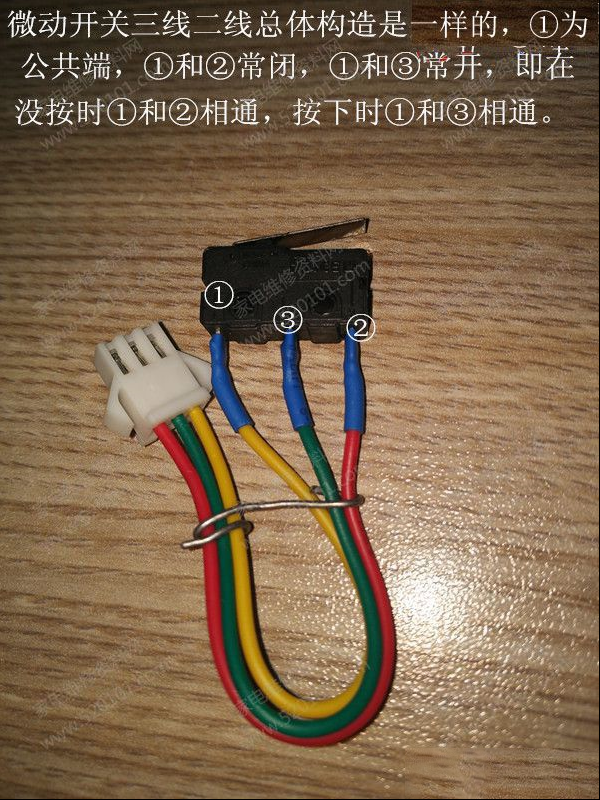

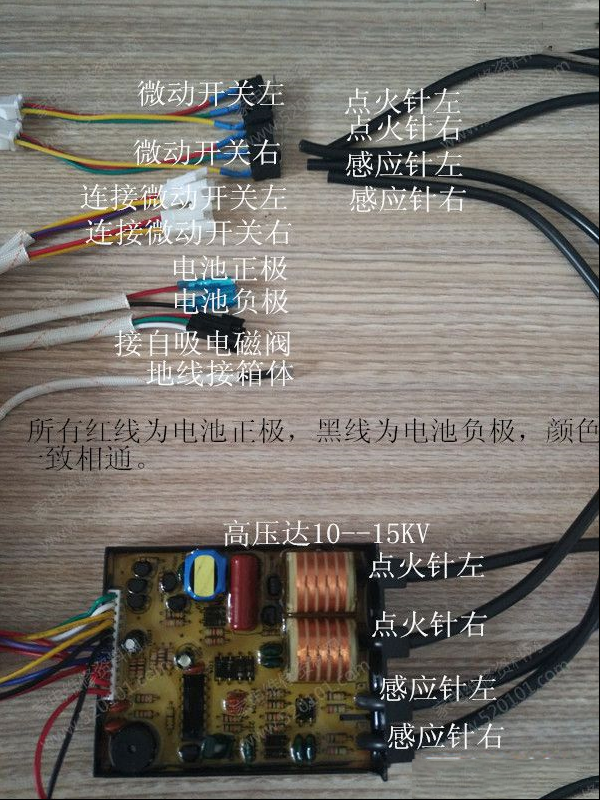

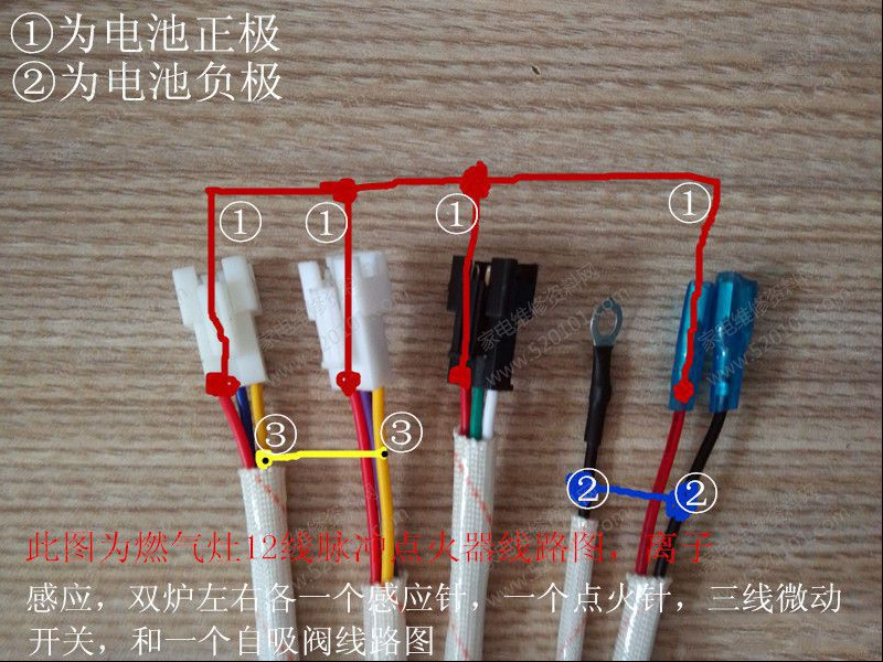

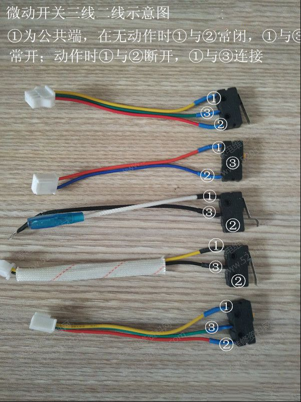

    如下图所示,12线双炉离子保护脉冲点火器为左右灶各一个点火针,一个感应针,一个三线微动开关和一个总自吸电磁阀、一根地线组成。具体线的作用和连通方式请具体看下方图片,分析不足之处望大家斧正。
