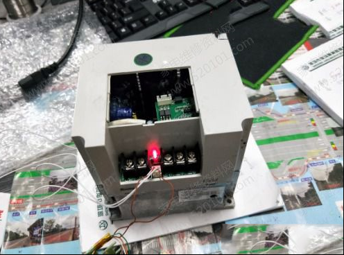

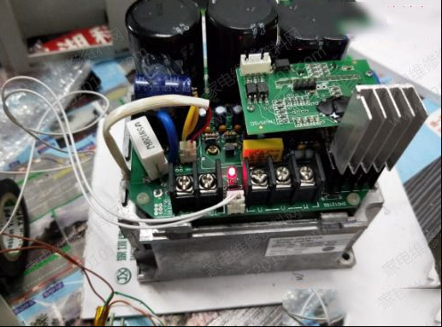

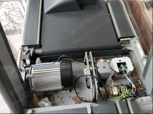

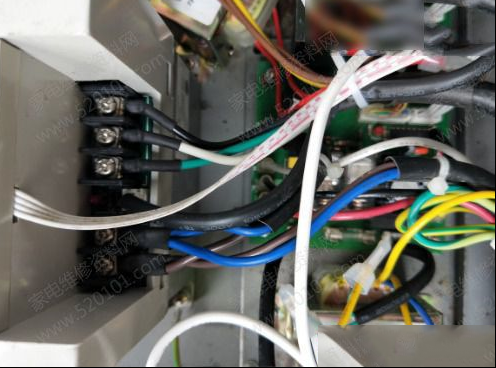

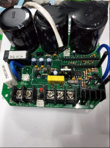

摘要: 自己单位里收到其他维修同行的一台跑步机近期出现通电没反应的故障,拆机检查发现里面一个老鼠和杂物。初步检测发现保险管熔断,控制电源变压器短路烧毁,更换后面板有显示电机不动作。再次检查变频器不工作,拆开变频器检测 ...
    自己单位里收到其他维修同行的一台跑步机近期出现通电没反应的故障,拆机检查发现里面一个老鼠和杂物。初步检测发现保险管熔断,控制电源变压器短路烧毁,更换后面板有显示电机不动作。再次检查变频器不工作,拆开变频器检测,发现7815短路,更换后故障机修到这里,终于修好值得探讨。,这个7815还是温度挺高的,于是给7815加大散热片,重新装回,跑步机正常使用。
