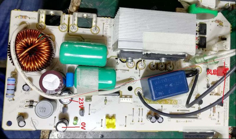

摘要: 收到同行送来的故障机壹台用户送来的东芝RC-DS10K电磁电饭煲,故障表现为显屏全部都显示,没有一个灯亮,也不报故障代码。开盖测主电源为23V,VCCA无电压,虽然是进口的电饭煲,但和国产的原理应该大同小异。 这 ...

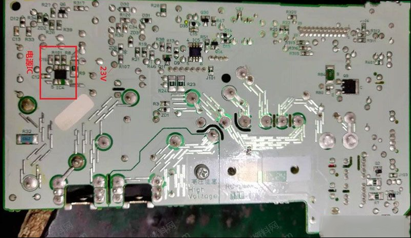

        这款主板大面积刷白漆,直线已不太可能。按常规项目检查,此电源为串联电源,主输出23V,排除电源问题。按理应该还有5V电压,可测板上标VCCA点并无电压,既然无法走线就测常规点,风扇插座处没有电压,感温头插座也没有电压。慢慢摸索发现23V连到线盘感温插座处(此插座共四芯,感温和温度保险)再到风扇插座。拔下插座测其中二脚为100K(判断为感温头),另二脚开路,拆开线盘感温组件发现开路的为温度保险,短路温度保险后通电机器故障机修到这里,终于修好值得探讨。(由于手头上没有此保险丝,只能临时这样做)。
       此温度保险标识文字已掉,且直径约2MM,长度为10MM,万能的TB上也难找到,电饭锅上金属壳保险体积过大放不进感温总成中。目前只能短接保险。
