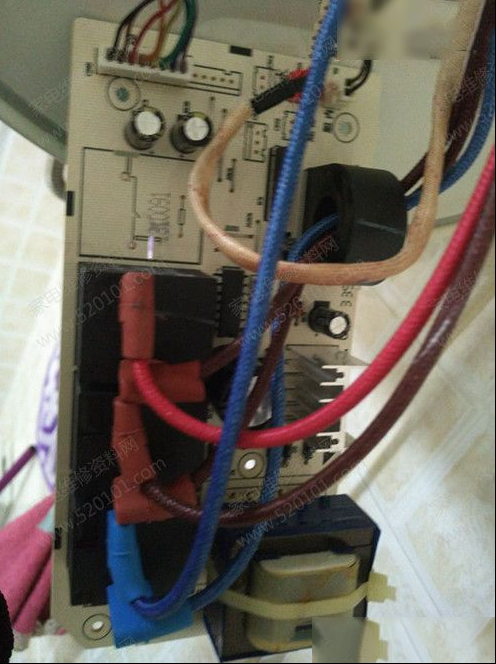

摘要: 本人已经收到故障机多台美的储水式电热水器,其中有一种型号使用一段时间常会出现显示屏不显示或显示不稳定,一会能显示一会不能显示,有时能加热有时不能加热,有时干脆显示屏不显示也不加热,这种常见的故 ...
    本人已经收到故障机多台美的储水式电热水器,其中有一种型号使用一段时间常会出现显示屏不显示或显示不稳定,一会能显示一会不能显示,有时能加热有时不能加热,有时干脆显示屏不显示也不加热,这种常见的故障就是电源板继电器虚焊造成的,如下图所示,补焊即可。
