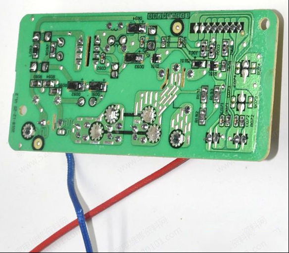

摘要: 收到同行送来的故障机壹台美的MY-CS5035电压力锅,故障表现为按任一功能键开始后,继电器连续吸合几次后显示C6代码,然后全部显示灯闪烁。拆开压力锅,经检查发现是R132电阻变质导致的,阻值变成了一百多兆欧,更换此电阻 ...
    收到同行送来的故障机壹台美的MY-CS5035电压力锅,故障表现为按任一功能键开始后,继电器连续吸合几次后显示C6代码,然后全部显示灯闪烁。拆开压力锅,经检查发现是R132电阻变质导致的,阻值变成了一百多兆欧,更换此电阻后故障修复。
