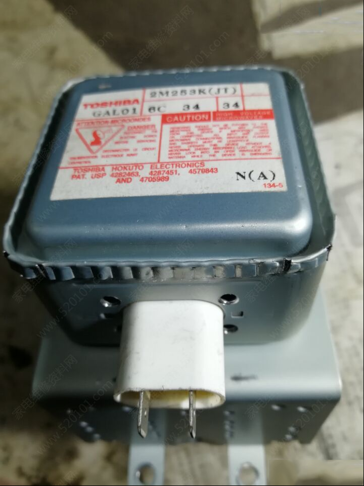

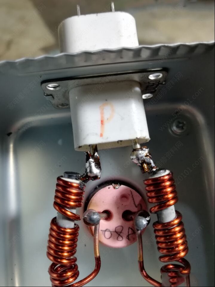

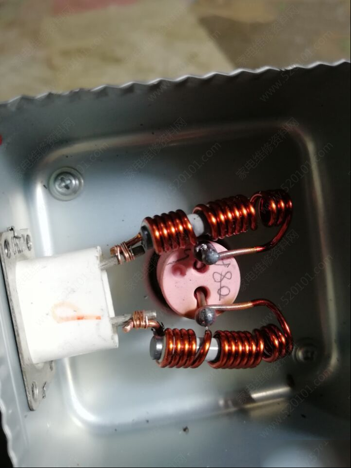

摘要: 收到同行送来的故障机壹台微波炉,故障表现为不加热,拆开微波炉,检查发现是磁控管插座至外壳击穿,网购了一个新的,换上去之后故障修复。
