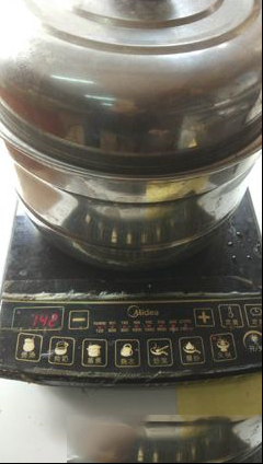

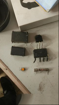

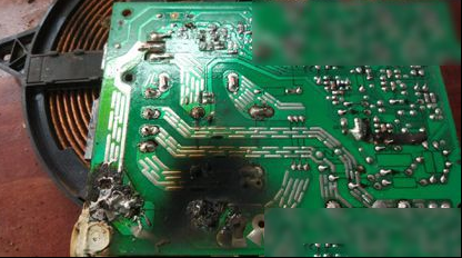

    收到同行送来的故障机壹台美的C21-SK2105电磁炉,拆开机器,发现其其保险管炸了,0.27uF也烧毁,测量IGBT桥堆已击穿,2uF抗干扰电容失容,拆下所有坏件及发热盘洗版烘干,其他元件经测量都完好,顺手把501拆了换成270R固定电阻(501测量是好的,但不放心,毕竟是老机子),装上保险桥堆2UF0.33UF上电“滴”声,测三电压正常,igbt g极0V正常。
      装机试机出现断续加热,几秒报跳E5关机(故障代码是传感器短路,热敏电阻之前测量过没问题,判断是igbt管温过高,后经监测风扇正常管温正常,报故障后立马测量igbt热敏电阻阻值120K左右,也说明管温没问题)
        随后抛开故障代码先修断续加热,代换贴片电容C3时把交流进线插线柱用刮刀刮了下氧化层,试机一锅水烧开没出现故障,也没报E5(E5这点没整明白),为了验证是否是C3的问题,又换回试机,断续加热比最开始时明显有改善,能正常加热几分钟才出现断续加热报E5关机,到这里应该有不少朋友怀疑是C3搞鬼了,我开始也是这么认为,但我并没有急着换回去,为了进一步验证是不是它,我又刮了一遍交流进线插线柱及插头也用老虎钳压紧了点,试机故障不在出现,试机两天后交付给客户。
