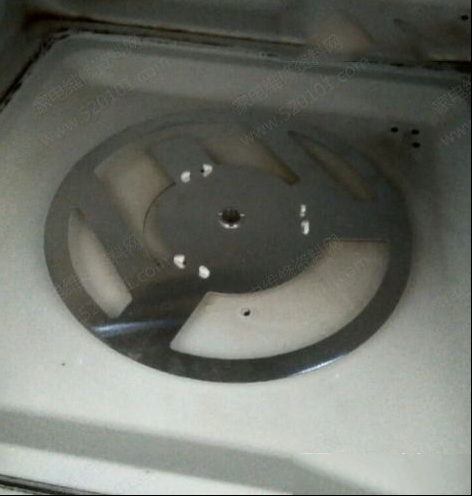

摘要: 接休收到其他维修同行的一台格兰仕微波炉,客户反映说这台微波炉加热比平时慢很多,经过试机确实如此,打开后用手摸磁控管发烫,拆下后发现有一个磁圈碎了,以为是磁控管坏了,可是换过一个原型号配件后,试机,磁控管发热 ...

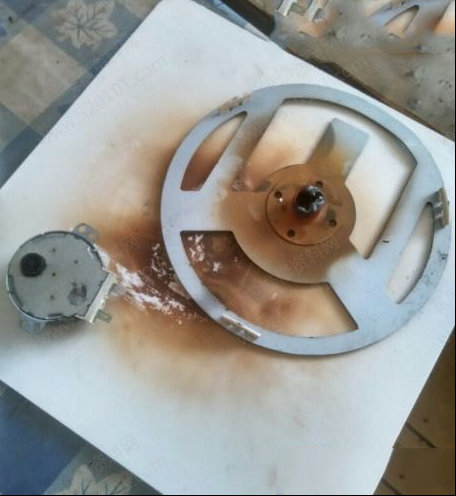

    接休收到其他维修同行的一台格兰仕微波炉,客户反映说这台微波炉加热比平时慢很多,经过试机确实如此,打开后用手摸磁控管发烫,拆下后发现有一个磁圈碎了,以为是磁控管坏了,可是换过一个原型号配件后,试机,磁控管发热比换下来的还要烫手,加热也没有换以前好,以为换的新管质量有问题,后又在其他机子上拆下一个能用的,换好后还是不加热,后又换掉电容和二极管,还是没有效果。
      这个微波炉是没有云母片和转盘的,下边是一个陶瓷板,最后查出是是微波炉下边的搅拌电机和搅拌器坏了,更换后故障修复。
